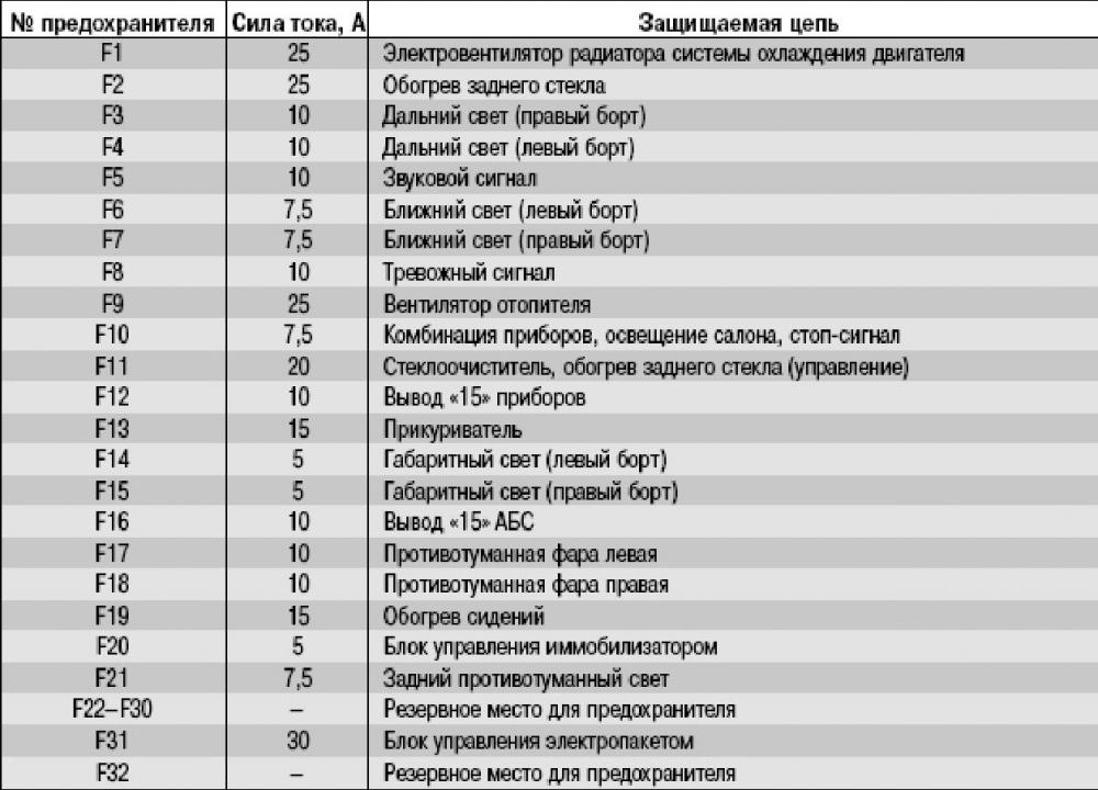

Там должен быть общий предохранитель с освещением приборов (если память не изменяет). Скорее всего лампа, либо "закис" контакт в патроне или клемме. Копни там...
а номер предохранителя не подскажешь?

Сообщение от To)(a Посмотреть сообщение
Плавкие предохранители
Думаю стоит посмотреть F10
Druidum вне форума

Сообщение от Druidum Посмотреть сообщение
Спасибо
