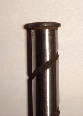

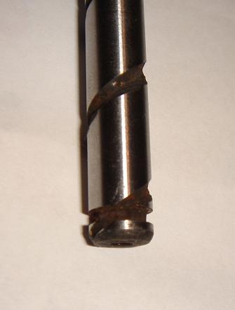

Сегодня отец сделал мне пробный палец петли двери из какой то, как он сказал на токарном жаргоне "хайэсовской" стали с последующей закалкой и шлифовкой.С одной стороны шляпка а с другой канавка под стопорное кольцо. Получилось вроде бы ничего, после шлифовки поверхность стала гладкая как стекло. Ещё сделали канавку под смазку в виде спирали. в теории должно меньше задиратся чем нежели прямая.
В общем вот фотки. Размеры пока не буду выкладывать что бы не дезинформировать вас , Сам попробую поставить на днях если всё будет гуд то все размеры выложу если кому будет интересно.

Давай скорей отчет по установке )))) Очень интересно.

интересно будет узнать результат работы

Сегодня отец сделал мне пробный палец петли двери из какой то, как он сказал на токарном жаргоне "хайэсовской" стали с последующей закалкой и шлифовкой.С одной стороны шляпка а с другой канавка под стопорное кольцо. Получилось вроде бы ничего, после шлифовки поверхность стала гладкая как стекло. Ещё сделали канавку под смазку в виде спирали. в теории должно меньше задиратся чем нежели прямая. В общем вот фотки. Размеры пока не буду выкладывать что бы не дезинформировать вас , Сам попробую поставить на днях если всё будет гуд то все размеры выложу если кому будет интересно.
Интересное решение... Только надо ещё по контуру винтовой канавки пройтись надфилем, убрать острую кромку, заполировать. Что бы уж совсем по науке было! )))
