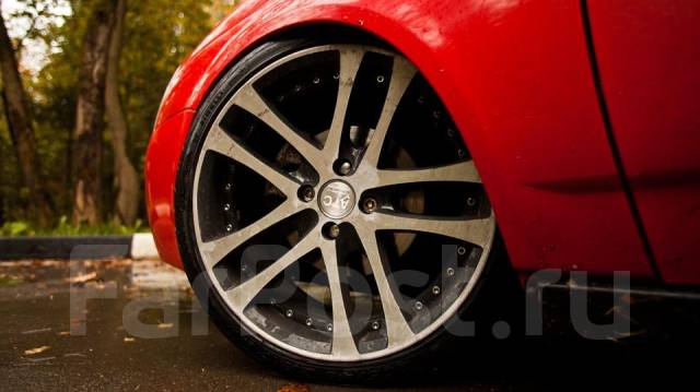

Re: Хочу поставить 17 колеса, часть 2..
Вот классные диски
Диско-тек вне форума

Сообщение от Диско-тек Посмотреть сообщение
Вот классные диски
рельсы уже попса )) как и плюсы
