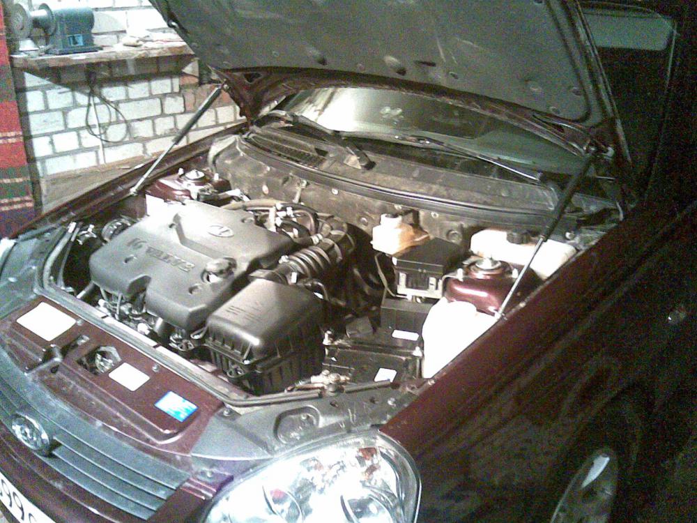

Я собираюсь поставить газовый упор от техноместера. все времени нет. Принцип как у 10-ки только он один, а не два. Не надо будет каждый раз кочергу вынимать и рваться будет не чему.

Re: Приора. Эксплуатация и устранение проблем.(Скорая помощь для Ваших авто). Личный опыт. часть 5..
У меня на второй машине стоят... удобно.

den011, как ты их крепил
Тоже интересует.
Фото кронштейнов, верх, низ, если можно покрупней. Пожалуйста!!!
