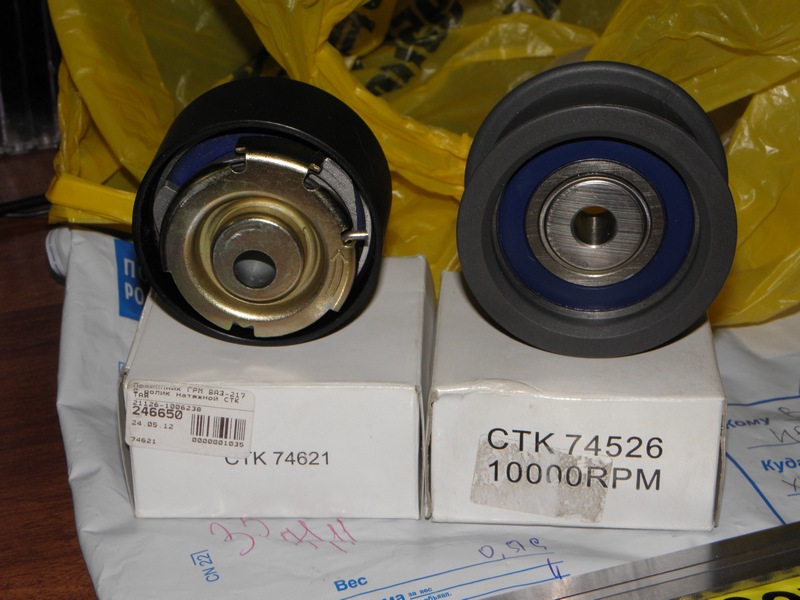

"vint-285", Falcones, Ну так че профи? Что ставить то лучше?

Берём 2112 спорт ,стачиваем бортики ,и всё окей!

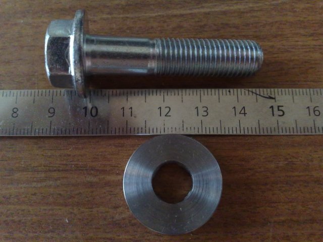

Можно не стачивать, а подложить шайбу 5мм, болт поменять на М10*45*1.25

И ролик встанет в размер!
Абсолютно!

огласить весь список
Купить такой болт и шайбуи собственно ролик( справа)

Вот это прикольно!

"vint-285", Леха ты я гляжу так и ждешь меня в гости)))) Где это добро взять до 15 декабря?
