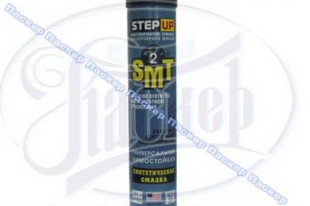

Кто нибудь пользовался вот такой смазкой какие отзывы????
Температура рабочая -40 ... +275°С
Температура каплепадения +315°С
Индекс задира Н 867
Max нагрузка H 0,46
Диаметр пятна износа, мм 2450

ТОЛЬЯТТИНЕЦ, я как то сподобился купить. Категорически не советую. Даже не спрашиваю для чего надо. Для подшипников она густовата. Состоит из смеси масла и какого-то серого порошка. Вроде пока не расслаивается в тубе. Но самое плохое то, что эта дрянь за полгода попросту высыхает и остается только этот самый порошок. Естественно, высыхает не в тубе, а на смазанных поверхностях на воздухе.
