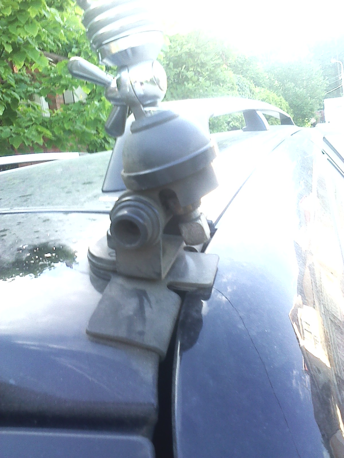

Антенну ставил - дрелил крышу в районе задней балки с установкой пластины для усиления, пластину приклепал к балке. В салоне пришлось поставить доп. светильник над задним сиденьем, т.к. нижняя часть, где кабель соединяется оотопыривала обивку потолка. Если интересует кого, могу сфотать.

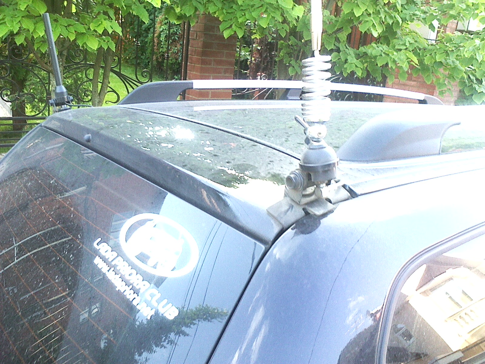

Вот, как-то так.
Когда не пользую, антенну снимаю и одеваю колпачок.

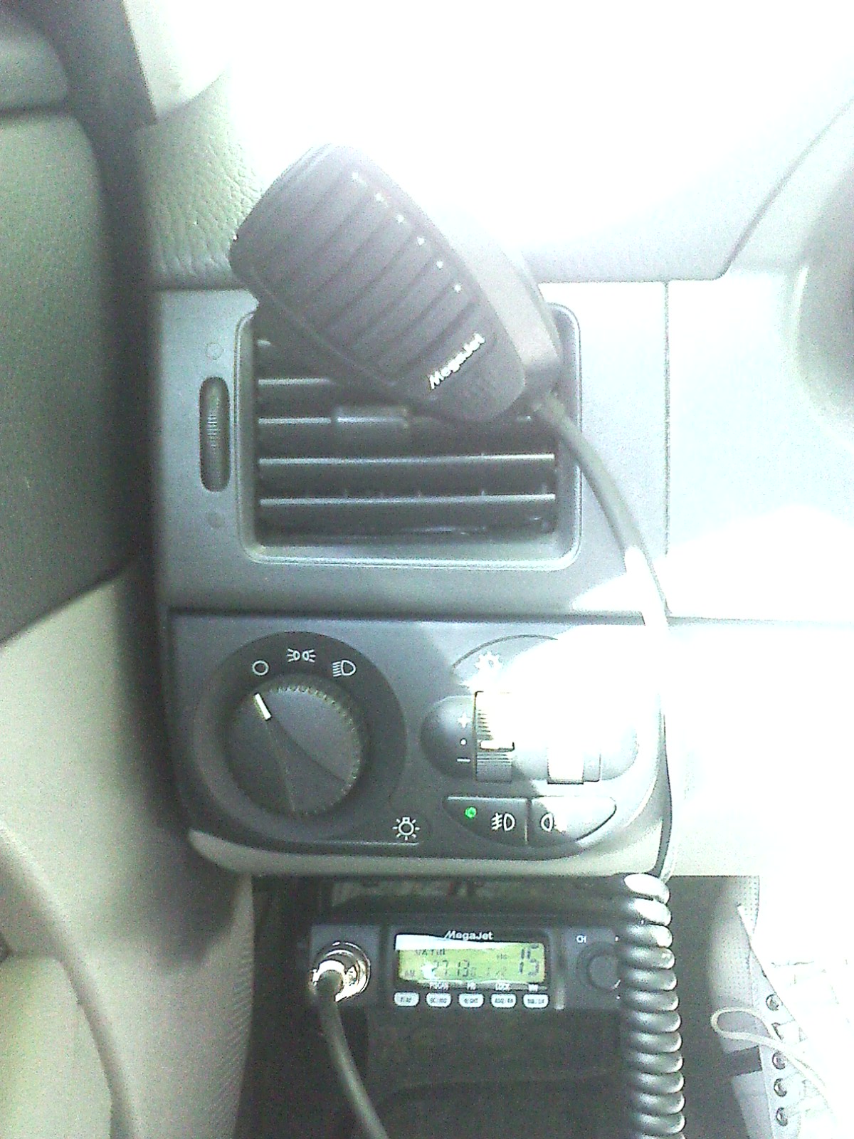

А вместо пепельницы никто рацию установить не пробовал?
Поставил вместо пепельницы, минусы- не видно табло, плохо слышен встроенный динамик, планирую сделать выносной в место для очков сверху. Плюсы- рацию не видно.
