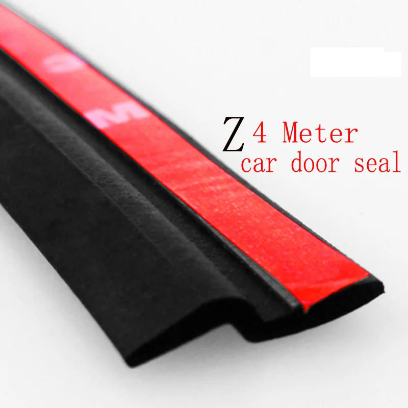

И кстати ворвусь с Z уплотнителем, заказывал по ссылке из шапки в свое время, якобы там "правильный". Ну и как то забросил. А сегодня решил наклеить, я же правильный заказывал)) а там вот это г. прямой, с уклоном от двери, таким разве что визуально щель закрывается, по факту смотреть от задней на переднюю, между ним и дверью щель, которая маловероятно поспособствует в уменьшении акустического шума, да и вообще, хоть в чем нибудь (считайте толщина скотча, так еще и уклон в противоположную сторону от двери. может зазоры у меня слишком вазовские). А для наших целей, так понял, нужен со ярко выраженной ступенькой, такая есть на некоторых скринах. У продавца в отзывах так же есть те, кому прислали вот это бесполезное чудо. Видимо дядя ляо только на старте раздавал нужные вещи)

Аналогичное гэ пришло на той неделе. Ссылка из шапки. Еле заметный изгиб по середине, в отличии от того, что указано на первых фото товара. Напишу этому узкоглазому соответствующий отзыв.

А у меня вроде нормально, по крайней мере на глаз видно, что прижим по этой резинке есть. правда не по всей длине, но тут не знаю, на что грешить, на резинку, на ваз или на мои руки. которые клеили эту резинку))))).

Приклеил сегодня Z-профиль на задние двери (щель между задней и передней дверями). А это чудо! Даже с таким "дохлым" профилем, что выслал мне китаец. В салоне стало тише, реально тише!
Вот что прислали.
Кромки задних дверей отмыл уайт-спиритом от антикора до поросячьего визга. Перед началом проклейки - финальная протирка ацетоном. Потом обычный фен. На улице сухо, без ветра, температура около +13...+15С. Грел как саму дверь, так и скотч кусочками по 5см. Завтра посмотрим, как оно на изгибах получилось. Скотч клеил сверху вниз, старался без натяга, особенно на изгибах.

При более явной высоте Z-профиля, резинка получилась бы вровень с дверьми и лучше работала на уплотнение торцами. Имхо.

Я тоже себе взял этот профиль по ссылке. Грязи стало меньше и шума тоже. Но профиль прилегает неплотно к передним дверям. Вот думаю может нагреть феном и выгнуть резинку еще сильней? Пробовал кто? https://www.drive2.ru/l/9130770/

Не стоит , изгиб правильный а так будет перегибаться из за другого угла

Получил две недели назад отсюда:
https://www.aliexpress.com/item/4Met...608.0.0.2XO6uR
Все как на фото. Вдруг кому пригодится.
