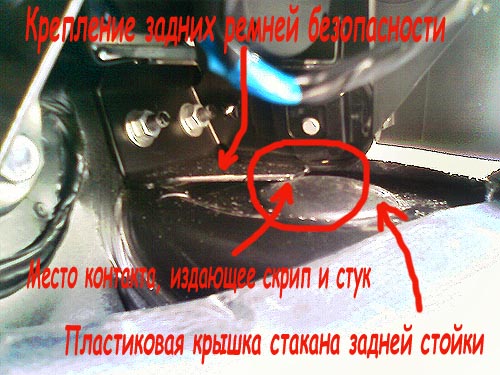

Вот обезвредил сегодня ещё одного, громкого и противного, сверчка в задней части машинки (хетч). Проявлял себе на неровной дороге громкими скрипами, реже стуками с задней правой стороны ( но может пряоявляться и с правой). Вообщем на фото всё видно:
