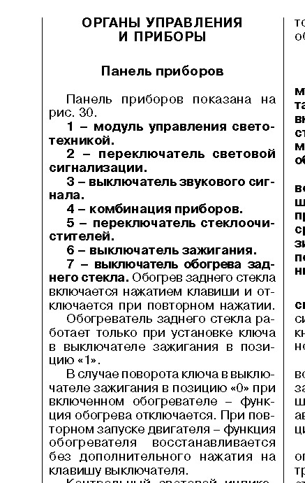

Сообщение от Олег-ru Посмотреть сообщение
На этой кнопке напряжение появляется только при включении зажигания
У меня тоже от этой кнопки запитан рег, но почему-то включается независимо от зажигания

Re: Видеорегистратор часть 3..
Из руководства по эксплуатации ЛАДА ПРИОРА
Добавлено через 11 минут
Сообщение от gvsp Посмотреть сообщение
И всё равно вопрос почему запитали именно с кнопки?
Очень просто подсоединиться: вытащить кнопку, подсоединить концы провода к разъемам кнопки, а другие кинуть в бардачок - всего делов.
