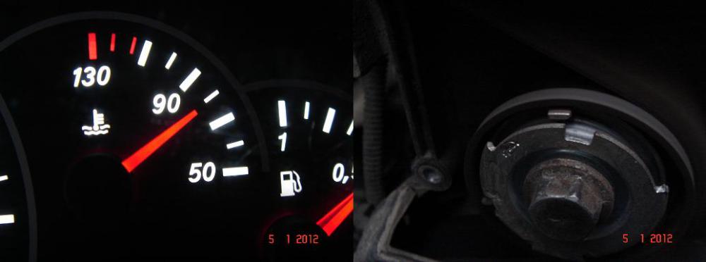

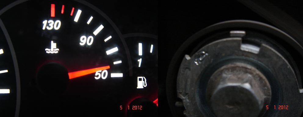

Проверил состояние меток на натяжном ролике, походу он вообще не смещается
Температура +1
А вот ссылка на сам вой, там ещё слышен какой то звук когда обороты почти упали что то типо как будто шарики в ролике немного звенят
http://youtu.be/LRk6k9Rq0N8
Чего делать не знаю, новый комплект не охота за 3500 покупать ради одного ролика , а оригинального натяжного не найти отдельно!

AKEXVE, а как ремень себя чувствует на прогиб пальцем? по звуку как будто передяг.а по ролику не дотяг хороший.
