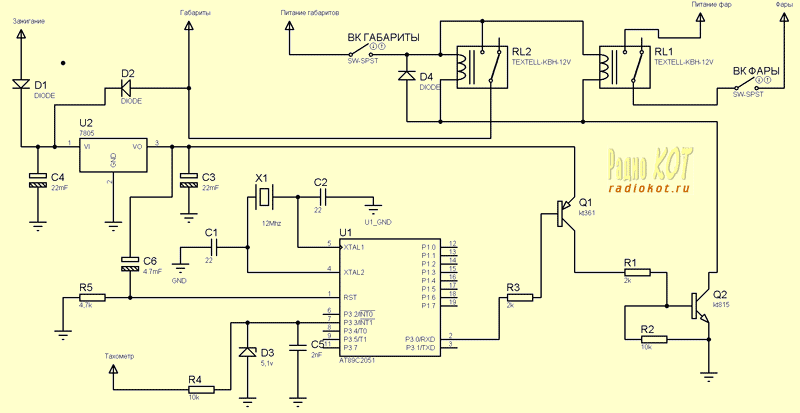

Роман Торопов ©, Ты где то там с электрооборудованием прикалываешься на машине. Не подскажешь возожно ли сделать кнопку вкл света по датчику света на прямую? Минуя датчик света
однозначно можно, но как именно пока не знаю, т.к. не занимался, но в форуме где-то наталкивался ... вот: http://www.priorovod.ru/blog.php?u=29152

Роман Торопов ©, А еще бы не плохо чтобы свет включался от скорости, примерно более 2 км/ч
зачем ? ИМХО абсолютно бесмыссленная затея, что от ДСА, что от тахометра ...
есть более простые способы - запуск генератора (сигнал D+), концевик ремня безопасности, ручник, датчик давления масла, к примеру, т.е. имеющие постоянный сигнал ...
Просто сигналы ДСА и тахометра они имеют не постоянный сигнал (импульсы), т.е. необходимо их выпрямить и задержать во времени, что бы вкл. рэле и удерживать его (нужна электронная схема выпрямления и задержки импусного сигнала) ...
К тому-же как опредилить на сколько зедерживать? на 10 минут на 20 или как ? ну поехали вы более 2 км/ч, фары вкл., ну остановились вы - и чё? свет выключиться ?
Но если уж так хочется от ДСА, вот пожалста:

ну или можно использовать программируемый контроллер который будет считать количество импульсов

Роман Торопов ©, Ну хотелось бы именно так. Поехал вкл, остановился выкл.
Да уж. Только мне эти схемы не к чему. Все равно нифига не понимаю.
и перед светофором и перед зеброй пропуская пешеходов?
а если за светофором гаишник ?
С ноября обязательное включение дневных огней!
Один на 9-ке делал кнопку стартера тоже прикольно...
ИМХО глупость - понты корявые ...

На скорость только ближний свет, а не всё борт. освещение. Хотя... вообще то днем можно только вообще бл. свет оставить.
Надо придумать так чтобы было удобно и днем и ночью, и датчик света чтобы был не безполезный девайс
