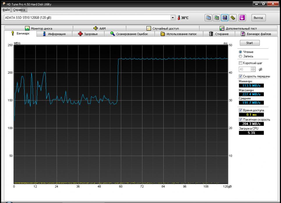

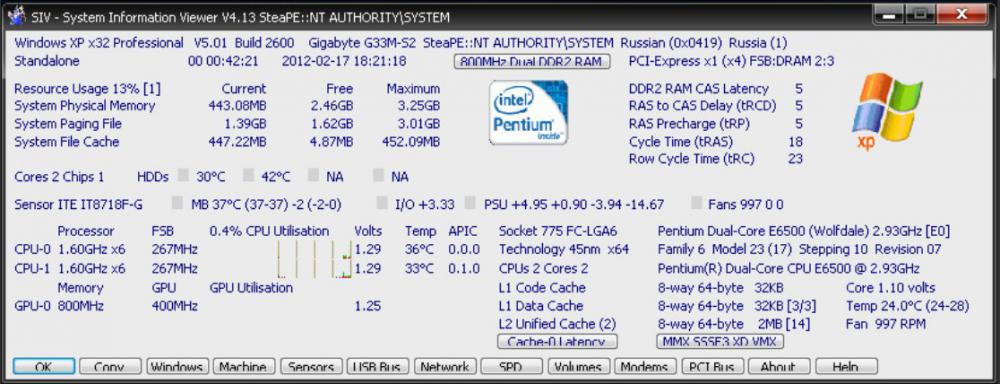

Вчера дома инета не было, сейчас тесты выложу.
Системник грузился с загрузочной флешки. Оба диска (HDD и SSD) были подключены.
На SSD был клон HDD. Остальная область (~40 Гб) - неразмечена.
Результаты HDD.
Результаты SSD.
В случае с HDD хорошо видна зависимость скорости чтения от удаленности/приближенности дорожек к центру блина (шпинделю). Чем ближе к центру, тем меньше линейная скорость и как следствие ниже скорость чтения.
У SSD такой зависимости нет. Скачок в районе 60 Гб чем объяснить не знаю. Может быть переход на другую микросхему.
Еще один важный момент: материнка поддерживает SATA 2, а SSD диск может работать в режиме SATA 3. Поэтому не верно рассматривать среднюю скорость 191,7 Мб/с как конечную.

MaxwellHouse, Ну на самом деле результаты конечно впечатляют, а учитывая SATA2, это еще не предел) Но пока мне кажется рано на них массово переходить...нет еще надежности...да и максимальные размеры маловаты...
