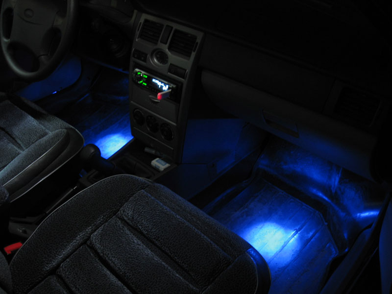

задумка была ещё раньше.
сёдня было свободное время, решил воплотить задумку в реал.

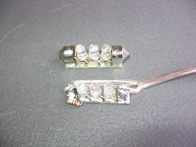

купил две 3-ёх диодных лампы синих по 60 р., провод 2х0,5 мм по 5 р. за метр (ушло примерно 3 метра). приготовил сверло диаметром с диод, паяльник, олово...
на первой фоте сверху первоначальный вид лампы, выпаял так называемые цоколи, припаял проводок (эт готовый пониже),

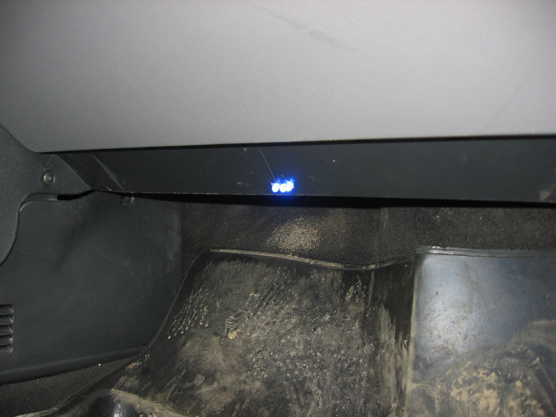

далее через метр с небольшим запараллелил вторую лампу (естественно соблюдая полярность), просверлил по три отверстия по серёдочке под бардачком и под сёъмной панелью (та что под рулём)
воткнул сзади лампу под бардачёк,

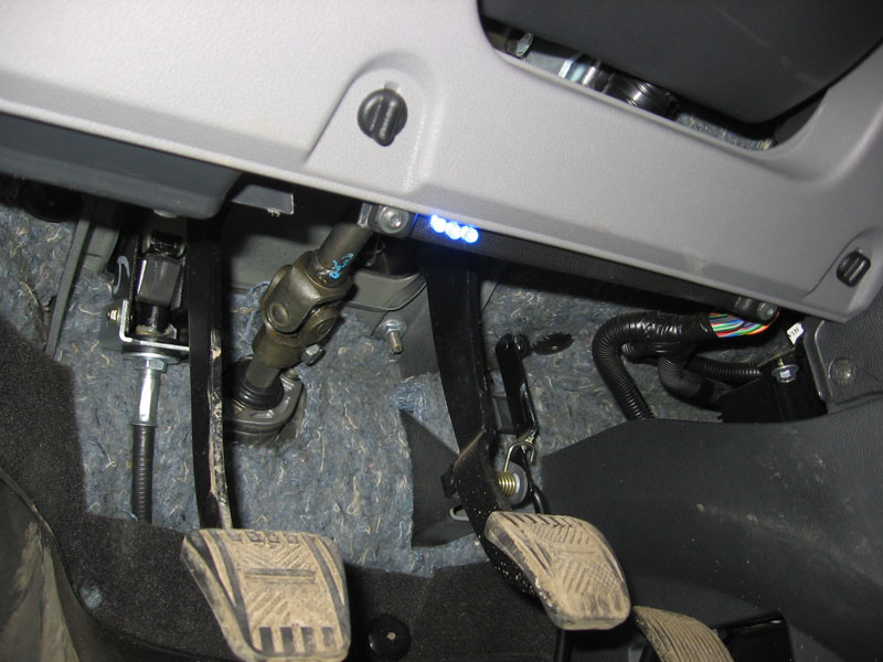

провод далее легко проводится под торпедо, воткнул вторую лампу под съёмную панель, провод и лампы сдади зафиксировал типа скотчем потолще
снял левую панель передней стойки (3 пистона), под ней идёт связка проводов, нам нужны красно-белый (это +) и чёрно-белый (это -), правда их там по два, но вычислял их путём прозвонки от переднего плафона освещения. снизу провод легко протаскивается через блок предохранителей к передней левой стойке, впаиваемся и вуаля
включается и отключается данная подсветка синхронно с плафонами освещения только на открытие/закрытие дверей.
непорадовал результат направлением пучка света в центр ковриков, думаю приделать какие нить палафончики, чтоб свет был более рассеян.
не критикуйте сильно, эт мой первый опыт.

vihrev, неплохо! У меня нечто подобное, но сделал проще: наклеил светодиодные ленты примерно в те же места. Работает также только при открытие дверей и нет четкой направленности (свет получился равномерно рассеяным).

vihrev, проще бы в радиотоварах купил. у нас 5мм диод стоит 5р. и навтыкать можно хоть штук по 10.
