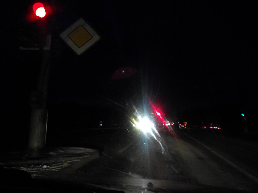

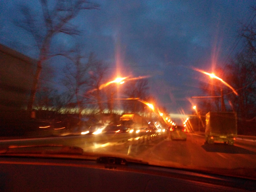

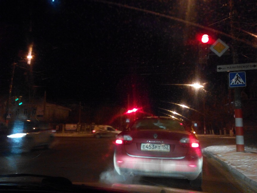

Добрый вечер! У меня такая проблема: стекла всегда в любую погоду не просто потные, а какие-то замасленные. Менял салонный фильтр, толку нет. Пробовал протирать стекло от прочих загрязнений, хватило на день - два, потом опять запотело. Такое чувство, что воздух дует влажный. При включенной печке воздух, направленный на лобовое стекло идет горячий, даже в машине становится жарко, однако это никак не решает мою проблему. Прикладываю фото своего стекла. Помогите, пожалуйста, разобраться в чем дело. Спасибо.

Серж52, по пробуй на вкус, не сладкий ли налет?

Сообщение от Серж52 Посмотреть сообщение
Похоже радиатор отопителя потеет а может уже и бежит.
Радиатор печки (отопителя) под замену!!! Не тяни время, дальше будет еще хуже.

Сообщение от =Vitos= Посмотреть сообщение
Не факт. У меня так и на двенашке было и на предыдущей Приоре и на нынешней. Но нигде тосол не доливал. Сдаётся мне, что это как то связано с теми гадостями, что дорогу поливают. Висит в воздухе какая то смесь наверное.
