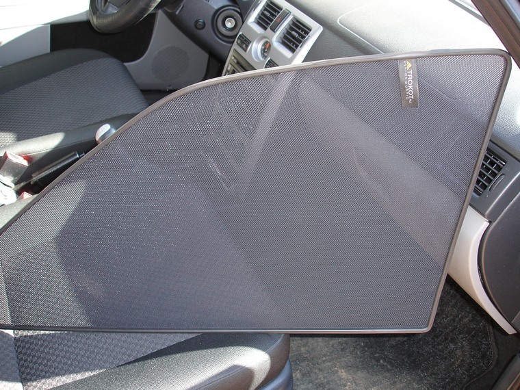

[IMG][/IMG] Прикупил себе защитный экран от солнца,выполнен строго под размер окна,сделан очень качественно и добротно, очень удобно особенно на природе, мошки и комары не летят, крепится и снимается за секунду, так как в резиновую окантовку встроены сильные неодимовые магниты, покупкой доволен, правда цена очень кусачая.

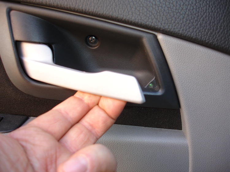

[IMG][/IMG] Сделал подсветку ручек открывания двери, все просто сверлить ничего не надо, светодиод ставится в отверстие от резинового демпфера, плюс взял от габаритов, светодиод на 3 вольта + резистор на 2кОм,брал специально не яркий что бы не отвлекал в темное время суток, делать сначала не хотел, очень жена просила, сказала мама не видит ручки в темноте, "ну и как говорится, чего хочет женщина, то хочет Бог"! Идею срисовал у ребят на сайте Приоровод Очумелые ручки, всем спасибо за идею!

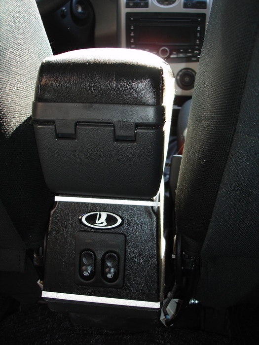

[IMG][/IMG] Переделал подогрев кнопок задних сидений... эти нравятся больше да и удобнее!

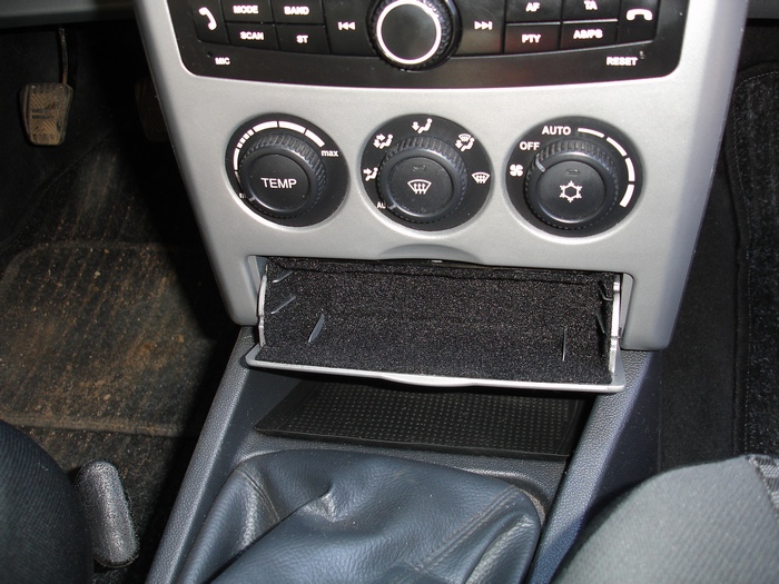

[IMG][/IMG] Так как не курю вынул и убрал вставку, а основание обклеил карпетом, получилось очень здорово, теперь там лежит телефон, идею срисовал у ребят на сайте,спасибо всем!

Олег Медведев, А как в темноте светит диод,есть фото?
