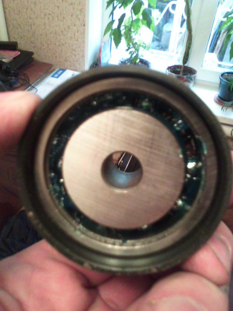

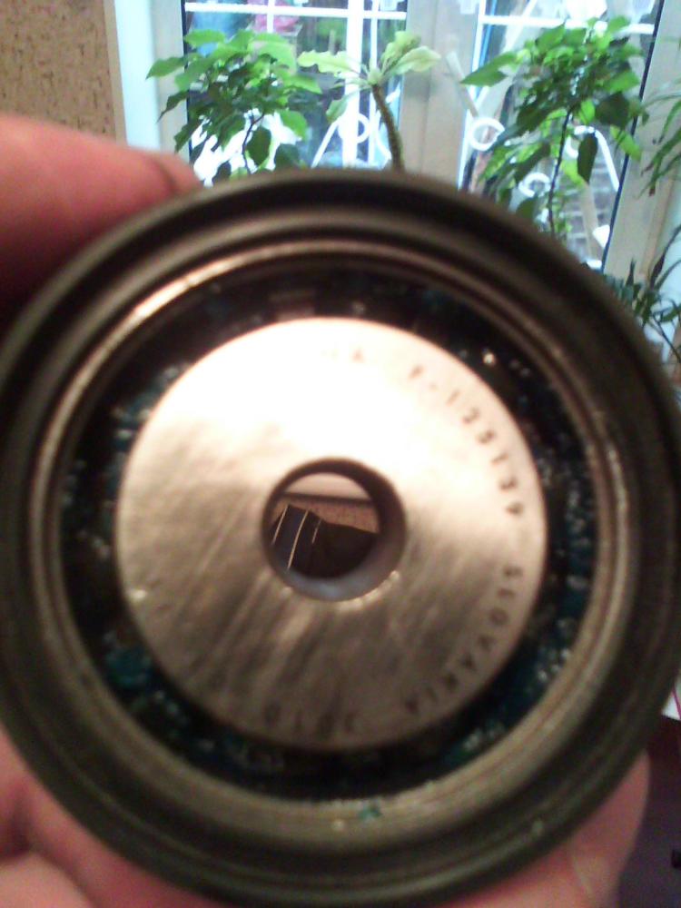

Купил в автодоке про запас ролик ина от 12-ки.Первый ролик год назад поставил на 25 тыс. взамен родного.Первый заказывал в экзисте.Читая тему,наткнулся на информацию что если на пластиковой обойме ролика всего две полоски от формы литья,то скорее всего поддельный.На моём оказалось также.Вскрыл его,оказался полнейшая подделка.Вместо двухрядного подшипника стоит однорядный,который уже болтается.

knot4, фото давай...

а бортики где?

Как и на первом ролике отдавал токарю чтобы их сточили.

Сообщение от knot4 Посмотреть сообщение
А это уже что-то новенькое... Тут человук узрел в этой подделке два ряда:

У моего точно однорядный.Сам не мог поверить,крутил вертел его.До того как снял сальники,то крутился он туго.Смазка в нём синяя.Неделю назад менял гидрики,заодно поменял натяжной ролик,родной на 54 тыс. немного болтался.Думал поставить новый опорный этот,но покрутил старый ина,который прошёл к тому моменту около 25 тыс.,полностью устроил меня.Хорошо что не поставил эту дрянь.

Опорник INA 531 0841 10 на самом деле натяжной. Как ты его вкорячил в качестве опорного загадка и очень интересно.
Вот уж всем подделка подделкой! ))) Хотя на фото не видно однорядности. Смазано сильно.
