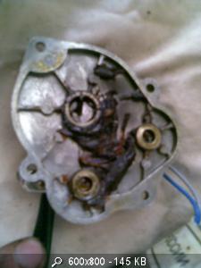

Re: Проблемы со стеклоочистителем..
Всем привет! Кто может поподробнее объяснить как избавиться от "обратного" хода дворников?
mimok вне форума

Старый 25.06.2013, 19:58   #610
mimok
Аватар для mimok
Регистрация: 01.07.2011
Адрес: Великие Луки
Автомобиль: 21703-01-011 Антарес
Сообщений: 76
mimok не успел проявить себя
Spike@, Спасибо! разобрался сам.Мурзилку до конц просто не дочитал,а там написано,что перед постановкой трапеции нужно подключить моторчик и вкл. дворники,чтоб они на место встали.А я всё собрал,всё выставил паралельно как надо,а когда первый раз вкл.дворники всё и разладилось.Зато теперь всю ету трапецию в сборе за за час всё разобрал,сделал и собрал обратно.А первый раз аж 4часа провозился(правдо с очисткой самого моторчика) Вот кстати что за кака там была. Фотка фиговенькая но смысл понятен
