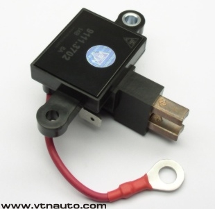

Я ставил себе на прошлую приору 9111.3702 (без помехогасителя). В ФАКе его нет. Думаю можно внести. Нравится что он без переделок подходит и напряжение держит неплохо.
