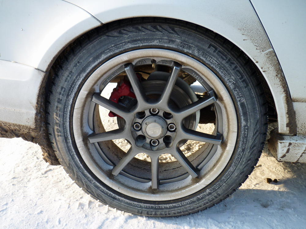

Всем привет! Хотел купить вот такие, но ET28 сильно смущает. Как их вкорячивать то надо будет?

поставишь сзади развальные пластины , кромку задних арок подрежешь по месту и будешь ездить!
