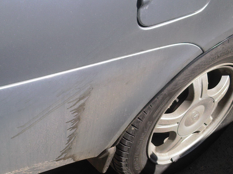

На моей приоре вот такое:
причём неоднократно уже - бодрилово просачивается. То что это топливо - однозначно. Подмечено после заправки почти до полного бака. Крышка закрывается нормально (до щелчков). На заправке манипуляции с пистолетом предельно аккуратны. Попытка слива топлива на ночной парковке отпадает (сначала думал, что пытались шлангом качнуть) - в этот раз в гараже ночевала.
Что думаете, парни? Крышка не плотно? Откручивается? Давление? Было такое у кого?

Сообщение от PAULS Посмотреть сообщение
У себя такого не замечал, хотя тоже заправляюсь по полной, на счёт крышки могу сказать- зачастую при закрытий она идёт не по резьбе, поэтому после заправщиков лично проверяю крышку.

Охотник, Вот это может быть, соглашусь, сам иногда по запарке неправильно закручивал, но потом исправлял.
Горловина бака соединяется с заправочной горловиной резиновым патрубком на хомутах.
Возможно хомуты ослабли или не затянуты. При поворотах и торможениях идет разлив.
Ну, как вариант.
