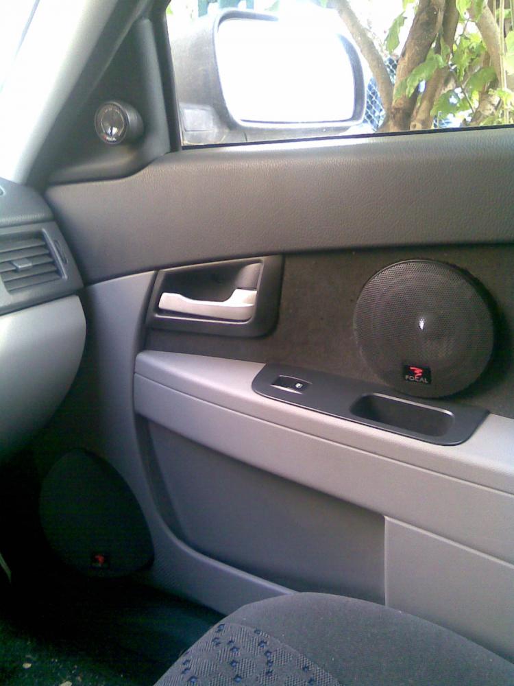

Всем привет. Хочу поделиться своей работой по созданию подиумов в приору. Начнем с твитеров. Применил чулочно-носочную технологию.
Направление выбрал для начала на водителя, то бишь меня!
Вырезал колечки, и прикрепил к уголкам зеркал с помощью термопистолета.
Обтянул парочкой колготок
Покрыл эпоксидкой
далее армировал стекломатом
затем использовал шпатлевку со стекловолокном
Потом следует долгая и нудная, но тем не менее ответственная работа, а именно шлифовка
Для окончательной шлифовки использовал финишную шпатлевку
готово
Примеряем на авто
Обтянуты кожзамом (обтягивал не я, а доверил это дело мастеру)

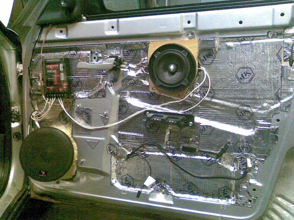

Далее приступил к изготовлению подиумов для мида. Решил крепить основание подиума к железу двери.
Динамик собственной персоной...
сняв обшивку двери, начал делать основание подиума, набирал основание до обшивки двери, и только потом я формировал угол поворота динамика. Крепится подиум с помощью болтов к железу двери
Добрал основание до дверной обшивки
примерка
пространство заполнил с помощью гашеной пеной, смешанной с опилками, получилось очень монолитно. Во время расширения пены, я руками эту пену сжимал, использование перчаток обязательно
затем покрыл эпоксидкой
и шпатлевкой со стекловолокном
Вырезал отверстие в двери
Для заполнения пространства между железом двери использовал шпатлевку со стекловолокном смешанную с опилками
фото с обратной стороны
основание подиума готово
