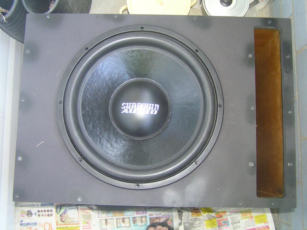

порт надо было тоже черным задуть и фаску снять с острой грани на полукруг, как бы завихрений не было когда жарить начнешь, а так вааащеее....

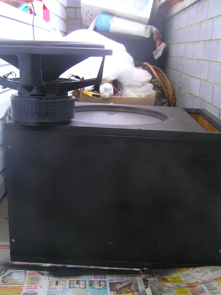

Получилось 47 кг, короб, и 19кг. динамик...)))), 66кг..., благо с братом тащил до машины, и то устали пока спускались один этаж))))))
Добавлено через 41 секунду
На дине резиновая проставка понравилась), уже не надо ни силиконом делать, ни чего, все предусмотрено)
sergik5, да с фазкой я все равно лоханулся... там дин не 38.5см..., он не стандартная 15ка))), он 39.5, см надо будет ещё фризануть..., а то боюсь не влезет как положено... он на герметике правда... хз, подумаю как буду делать, крышку если отрывать эту... хрен оторвешь её, на пва приклеен, а мдф если пва клеить, там не отдерешь ничем уже)))

да, и еще, на какую частоту порт настроен ? нужно сабсоник выкрутить также - убрать все что ниже настройки порта, иначе мех. повреждения можно словить в будущем.
на этом усе больше половины не ставь, не дай бог возбуд(его почему то тоже к клиппу стали относить) или клипп....
вот, под дин будешь фрезеровать и заодно у порта фаску сними.

sergik5, да проще верхнюю крышку новую сделать))
