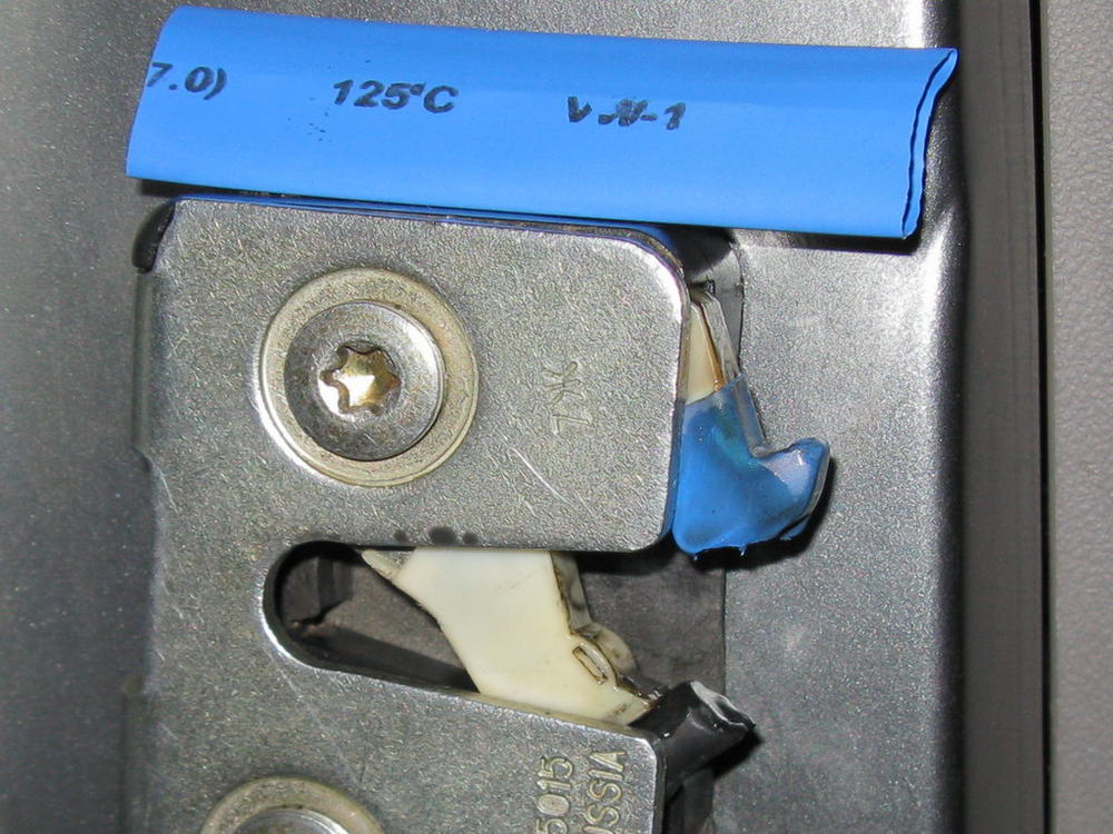

Одел термоусадку на язычёк. Замка не слышно. Насколько хватит покажет время.http://www.priorovod.ru/picture.php?...ictureid=15048

Сообщение от EUGENIY Посмотреть сообщение
а че за термоусадка? а то я в этом вопросе не умный=)
ну и как успехи?

Хватило не на долго. Слишком мягкий пластик. Есть ещё одна идея но нет времени испытать.

Сообщение от marat_nk Посмотреть сообщение
ну и как успехи?
Че за термоусадка? Где купить???

Андрюха37, термоусадочная трубка, продается в магазинах радиодеталей. При нагревании сжимается, используется для изоляции оголенных контактов и мест пайки.
