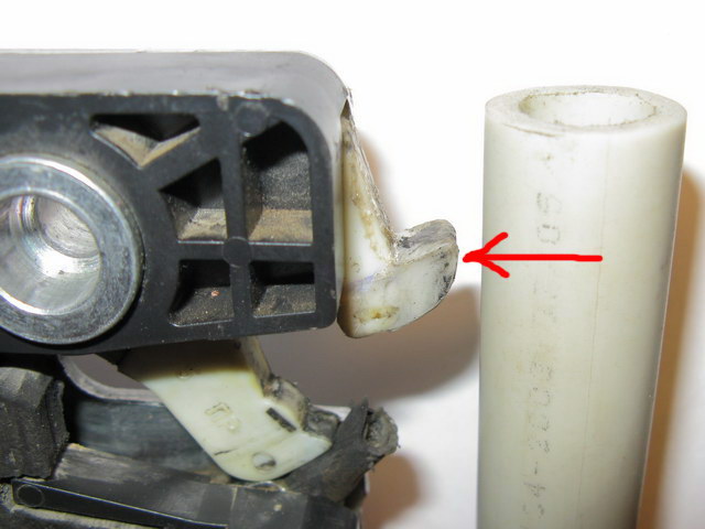

Как говорится вынул руки из ж..., распрямил их утюгом на наковальне. Взял полипропиленовую водопроводную трубку,
нарезал прутики и слегка нагретым паяльником наплавил на металл замка.
Прочность пластика довольно высокая. Главное не перегреть пластик, прочность резко падает.
