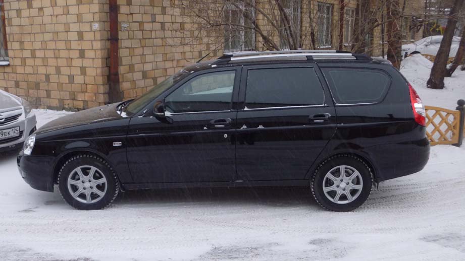

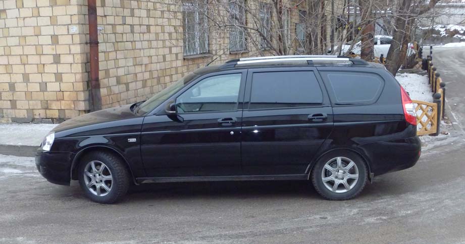

Смысл домиков при этом, если при загрузке выше средней, но и не макс. уже стук.
Без домиков еще хуже. А жесткие пружины - не комфортно. Да и к тому же с домиками мне и внешне универсал больше нравится.
Это до установки домиков
Это с домиками на второе отверстие 45 мм
У тебя еще шумка в виде постоянной нагрузки. Сравнивая фото и рис в руководстве - так и должно быть на пустом универсале. И так лучше, на мой взгляд.
Повторю конечно, но сравните качество передних пружин и задних.
