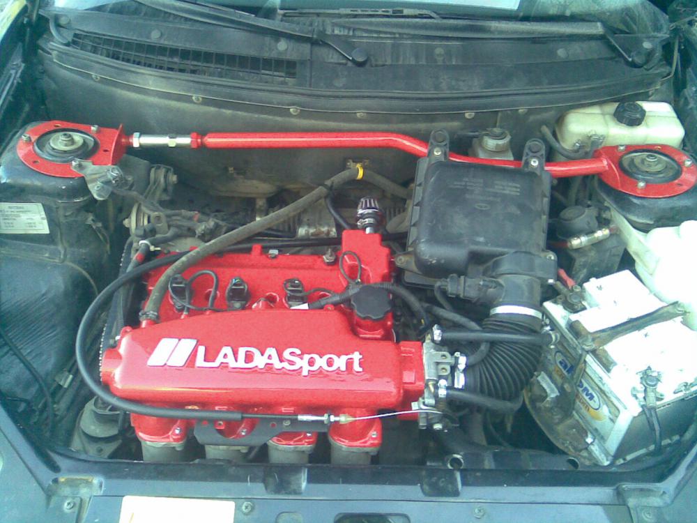

Re: Ресивер,советы по выбору и установке.. часть 3...
у меня зимой вот так вот...

От паука не будет сосать горячий воздух?!
будет, это вариант зима/весна, когда пыли и грязище очень дохерище

Ясно. Спасибо за разъяснения. Получается если пихать ресивер, то надо что то думать с фильтром...
