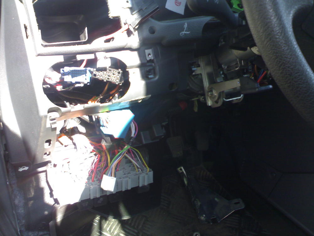

У меня тоже дуло в левую ногу из под панели, сегодня решил этот вопрос!!! Дует из отверстия под панелью, на заводе забыли поставить заглушку! Панель не надо снимать полностью надо просто разобрать левую сторону панели. И так я снял блок предохранителей, он откручивается легко один саморез снизу и вытаскиваешь, потом откручиваете арку спидометра и снимаете сам спидометр, снимаете блок включение света, затем снимаете жалюзи обдува бокового стекла
Вот такой вид получается

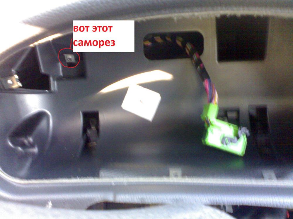

Затем под спидометром откручиваем один саморез, он держет гофру которая идет к жалюзям обдува воздуха, чтоб получить доступ к болту которая держит пластину со штекерами, но можно попытаться и так открутить. Болт крепление гофры торчит из торпеды вкрученный с другой стороны, я плосками раскрутил на половину и рукой залез через отверстие жалюзи и открутил.

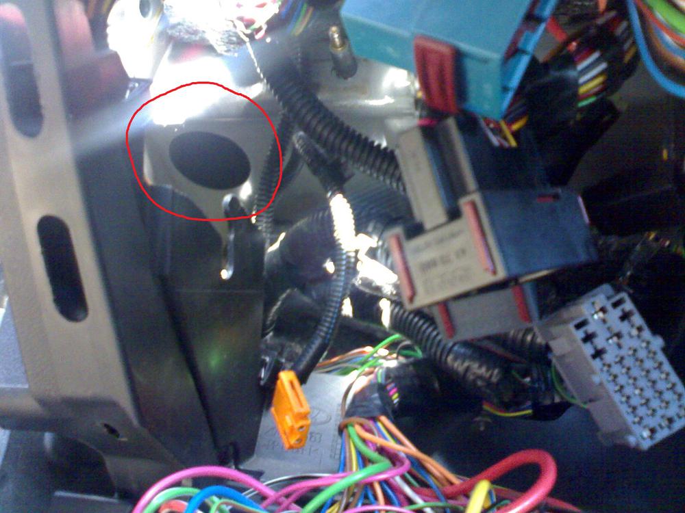

и сразу под кронштейном отверстие около 5см
я его резиновой заглушкой закрыл подобрал в магазине!!!

Romazan3, если есть дыра есть по панелью внутри, то такая же должна быть снаружи машины.. Может снаружи его заклеить легче??? Не пробывали??

тоже об этом подумал!
