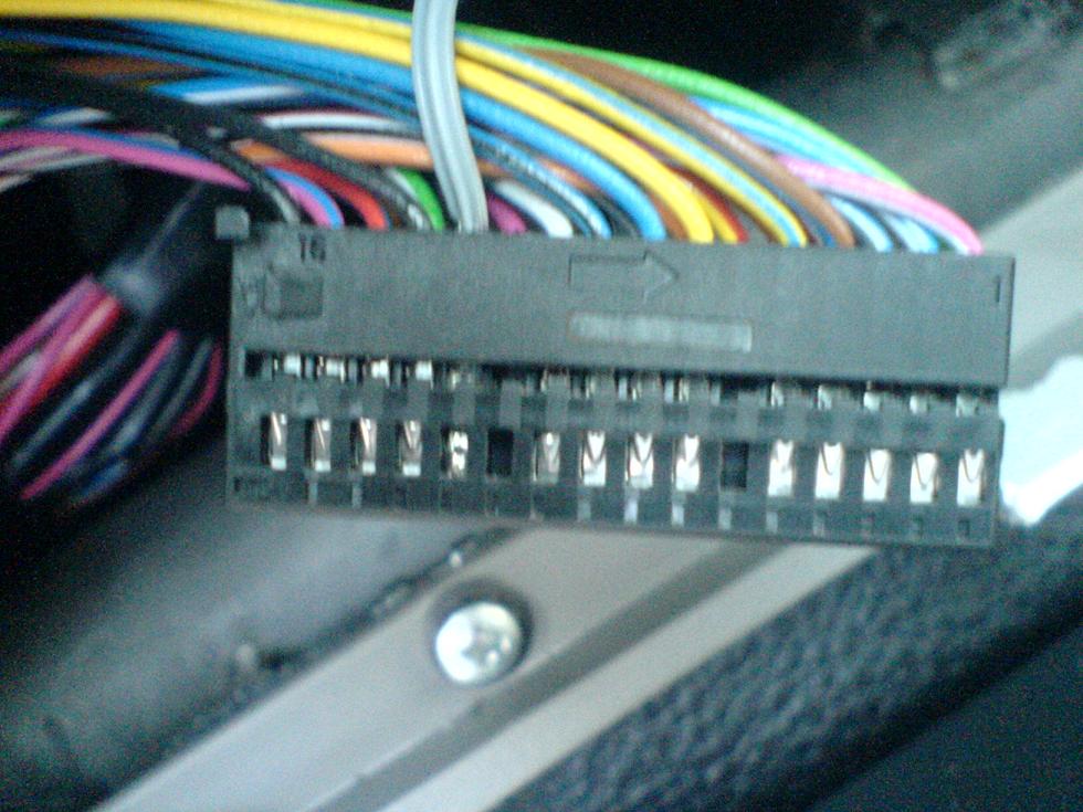

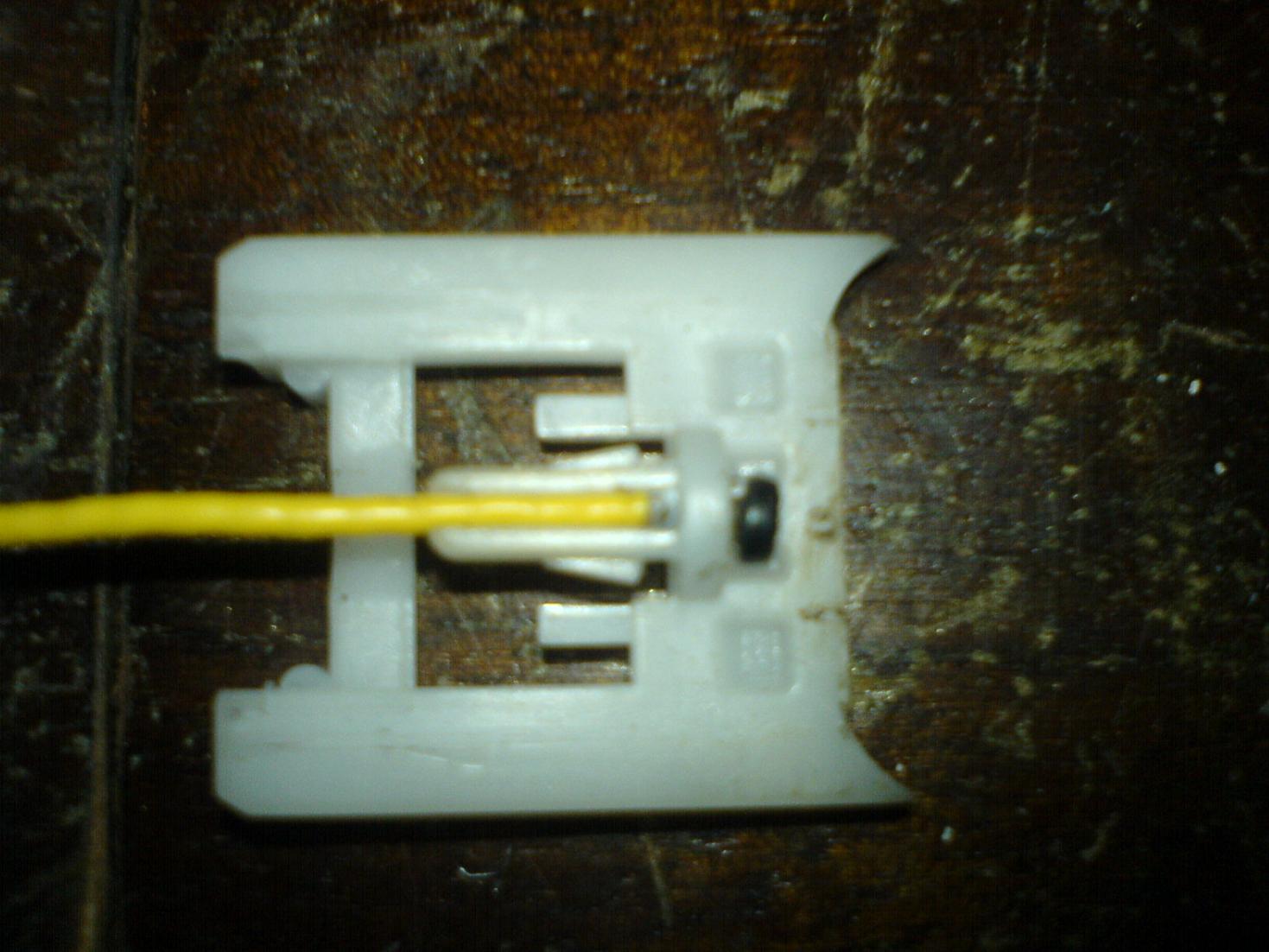

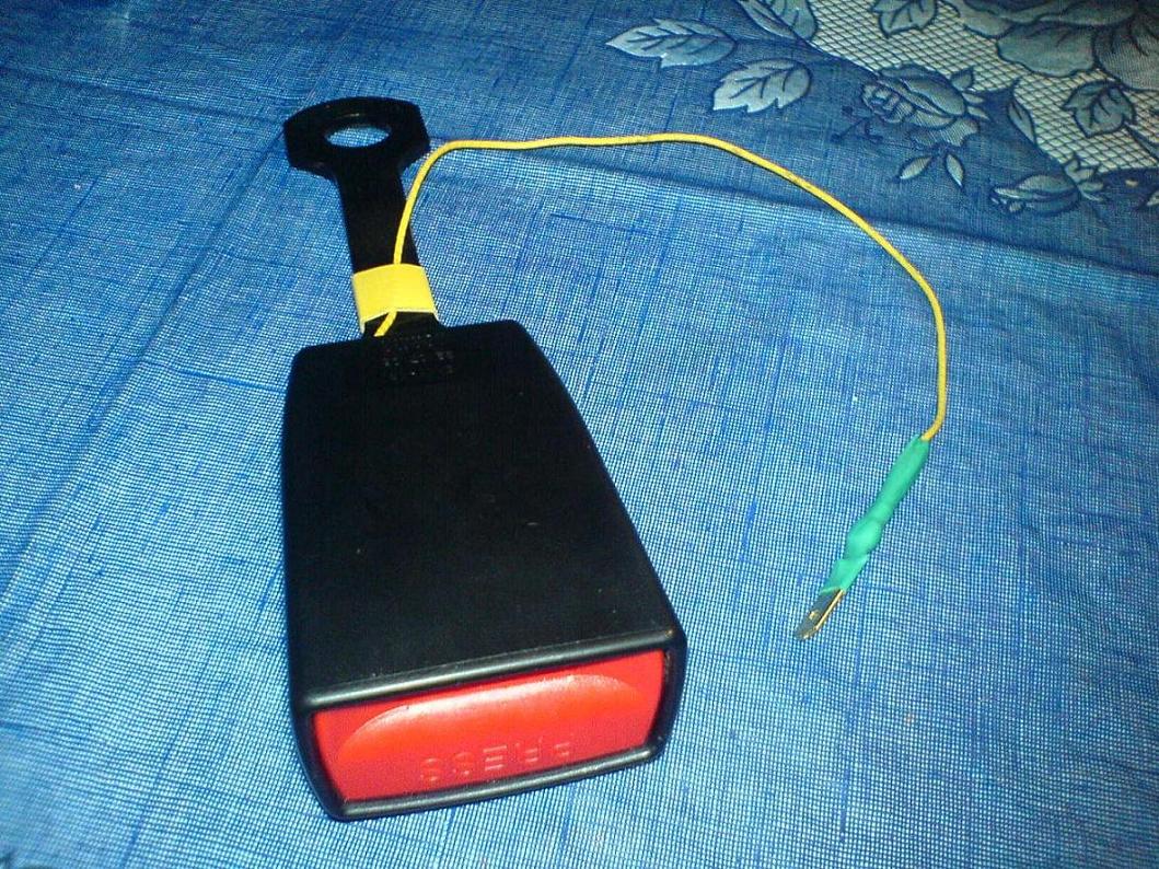

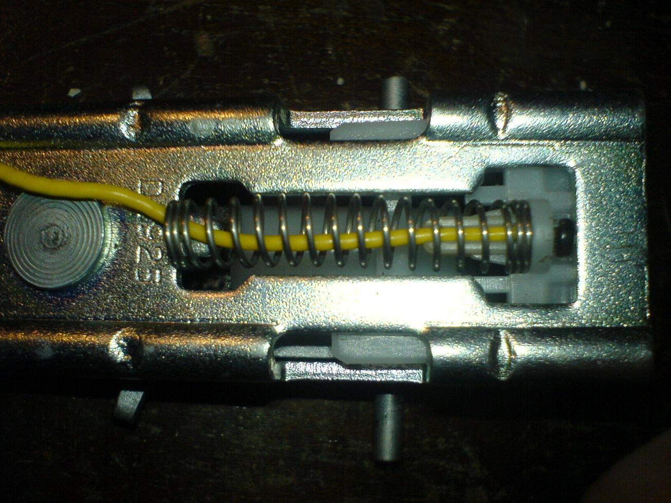

А я замутил себе всётаки. Хоть там всё без картинок ясно, но перезалью фотки.
Делал как описано:
- откручиваем короткой отверткой два самореза крепления комбинации приборов;
- наклоняем на себя комбинацию приборов и видим зеленый корпус разьема;
- на корпусе разъема отгибаем фиксатор и вытаскиваем сам разъем вбок в сторону жгута проводов;
- на этом разъеме контакт 12 (они пронумерованы) пустой;
- снимаем и разбираем замок ремня безопасности (вставляем узкую отвертку между двумя фиксаторами, оттягиваем стенку пластмассового корпуса в сторону и снимаем корпус в сторону ножки крепления замка);

Фига себе, проще некуда, а провода от замка до панели приборов провел за центральной консолью и под тунелем?

Сообщение от Pavel83 Посмотреть сообщение
Ага. Только у меня зуммер не пищит, а просто лампочка горит..)
Кстате там еще 13 контакт свободный. Если его подсоединить, то горит лампочка отключения подушки пассажира..)
