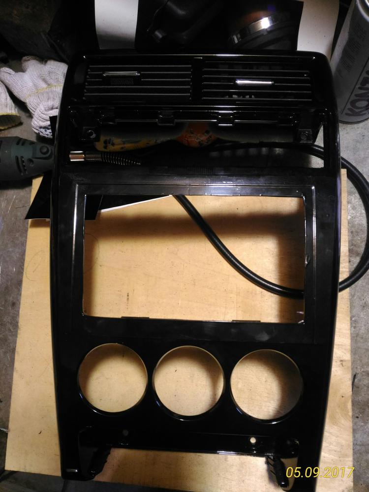

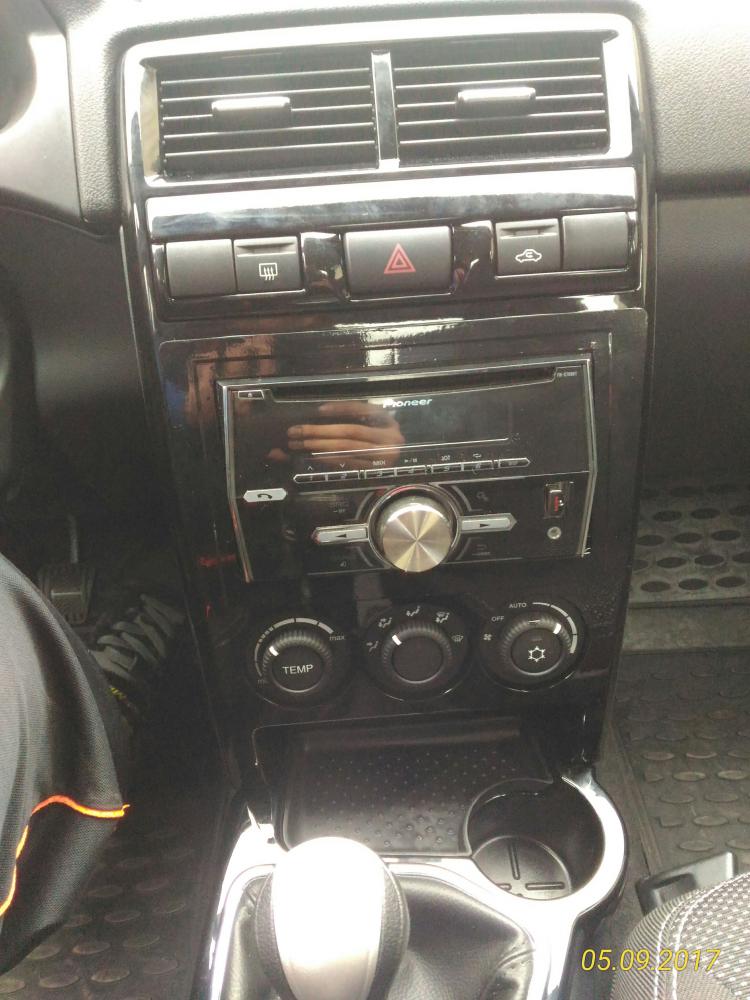

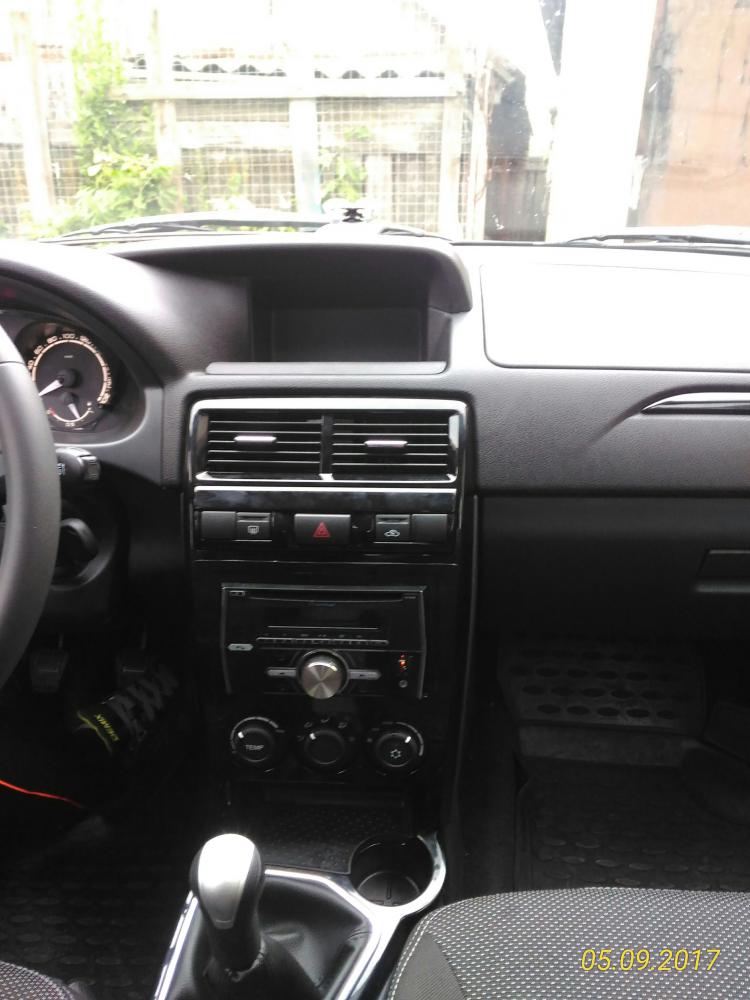

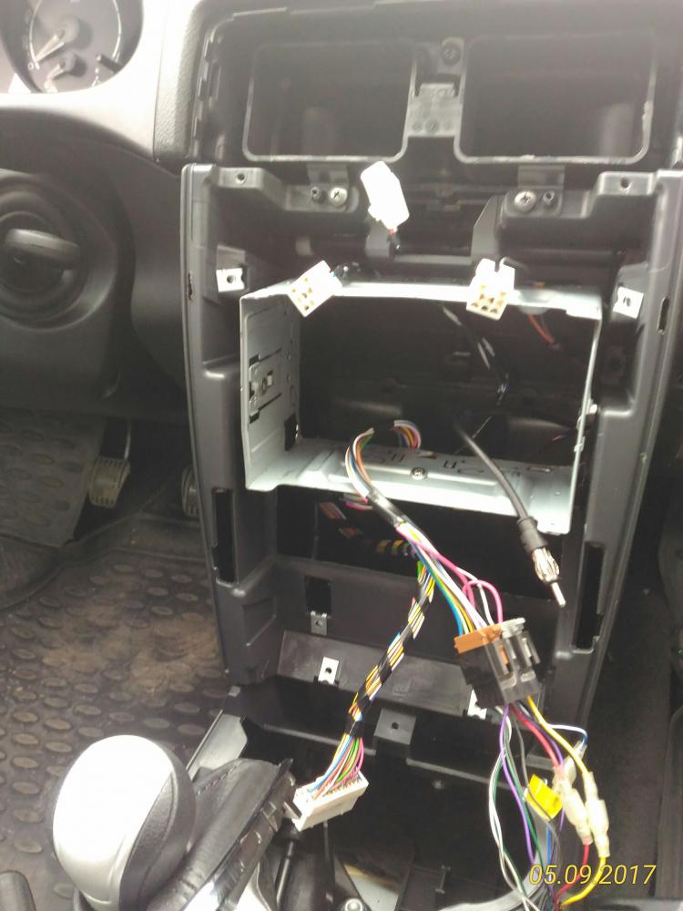

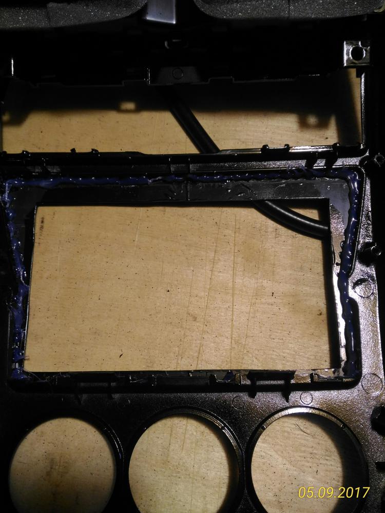

Как я себе запилил. Может, кому пригодится.
Выпил часть консоли. Корзину закрепил саморезами по бокам и снизу.
Выпил перемычку на накладке консоли. Из старой пластмассовой аптечки вырезал рамку, и закатал ее глянцевой пленкой. Рамку прихватил термоклеем.
Получилось так.
все по- новому!
