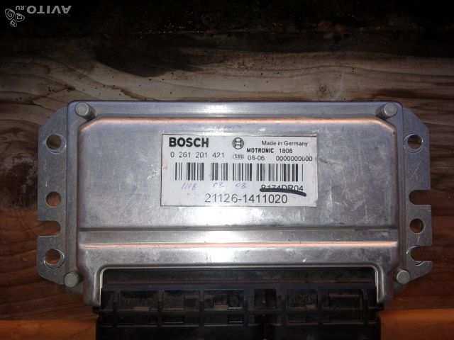

Сообщение от Osorio Посмотреть сообщение
Извините, что возможно не в тему: Подойдут ли на приору хб 2012 года с е-газом,ГУРом, и БЕЗ кондеея мозги Bocsh 21126-1411020 калибровки b174dr04 ?
Нет на Е-газ другие контролеры.Bosch M(E)17.9.7 или М75.
