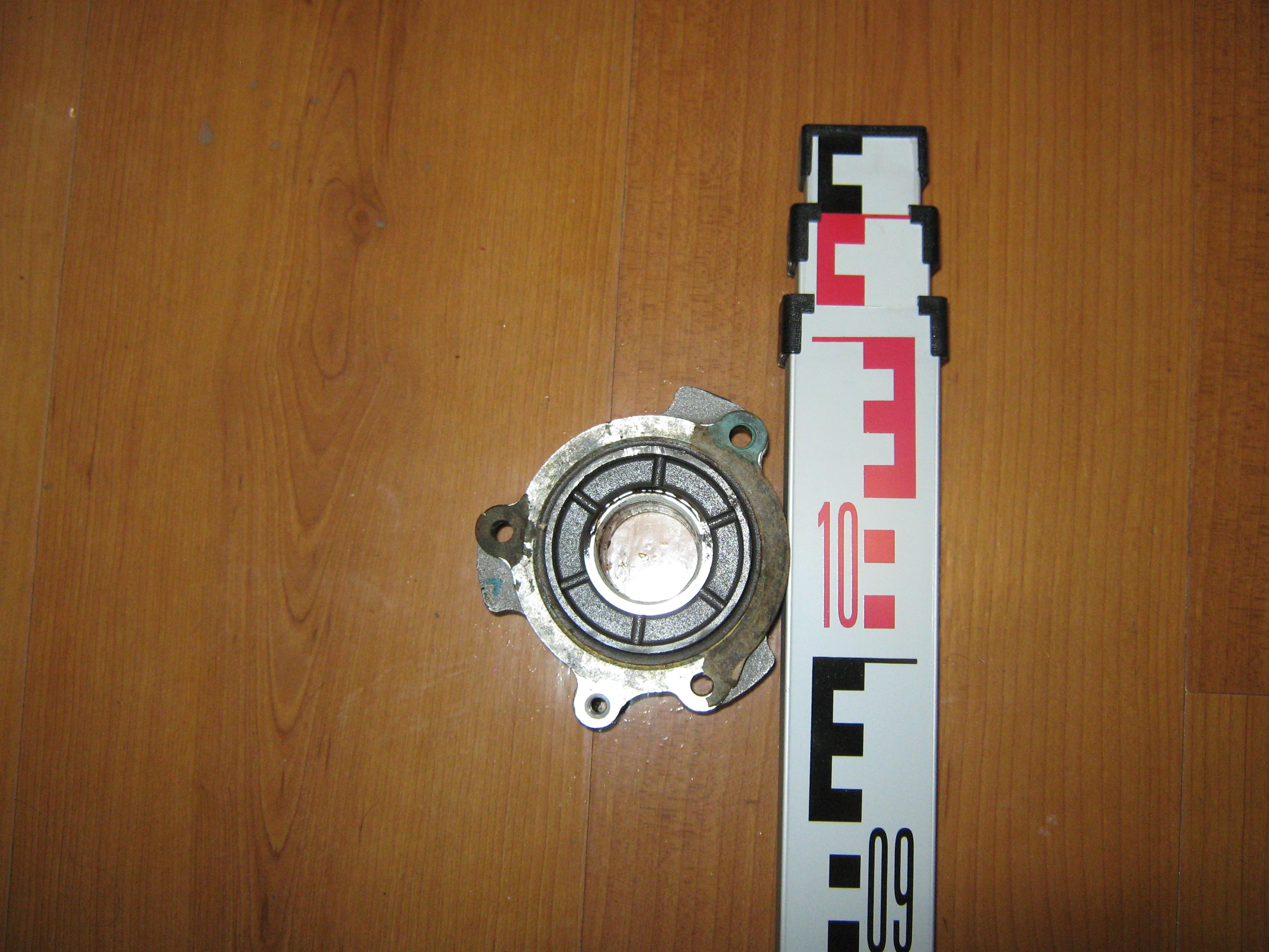

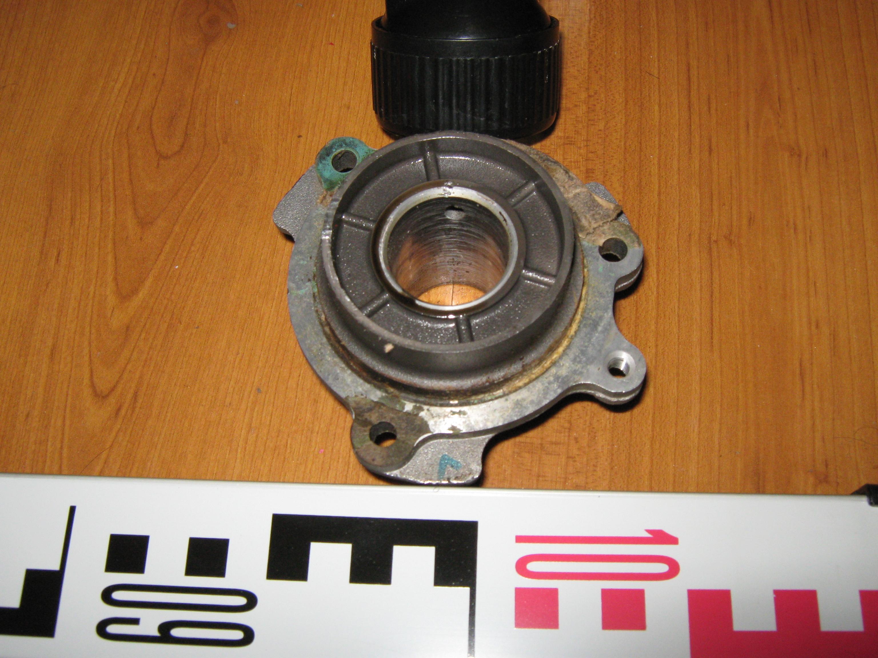

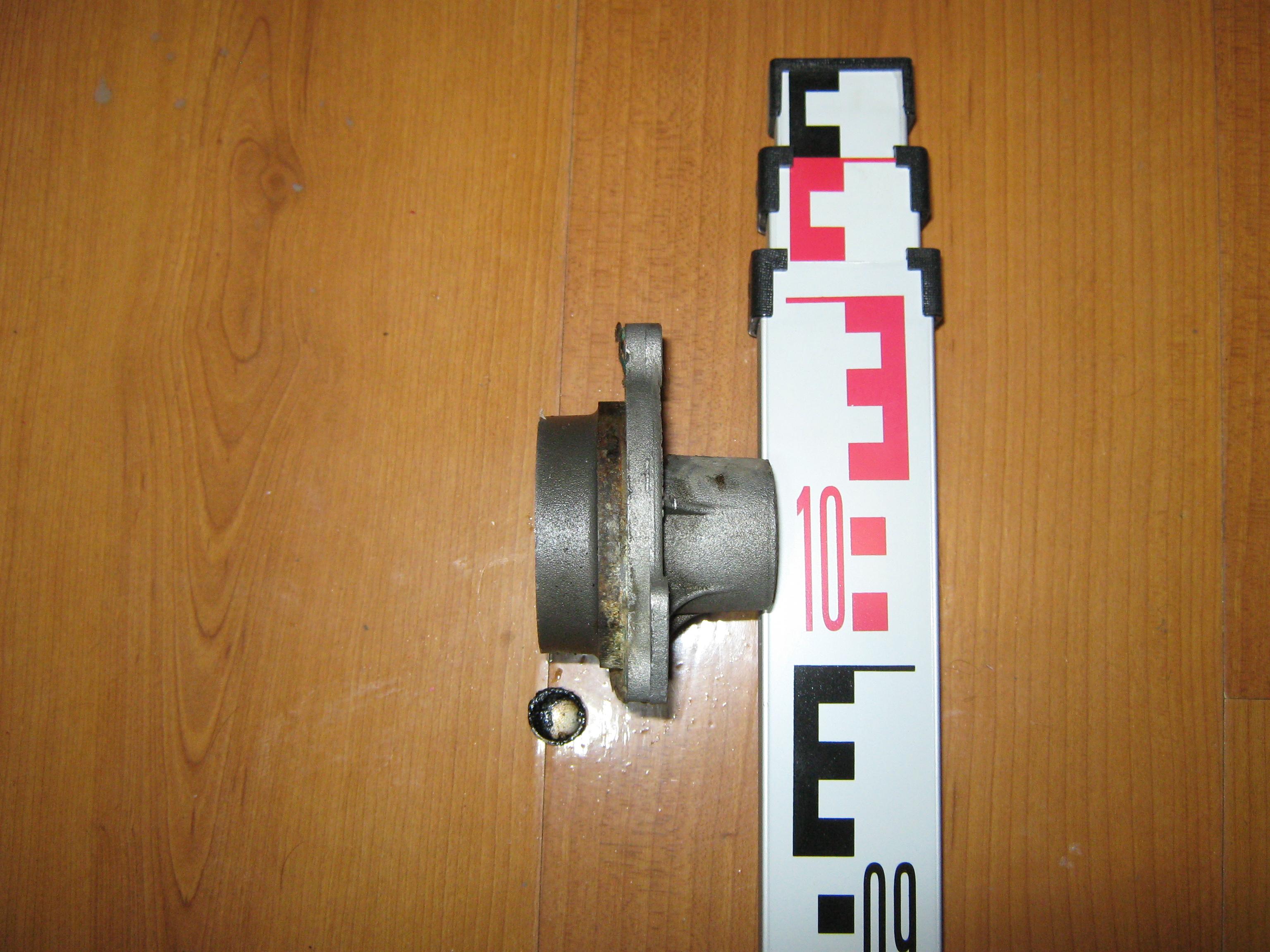

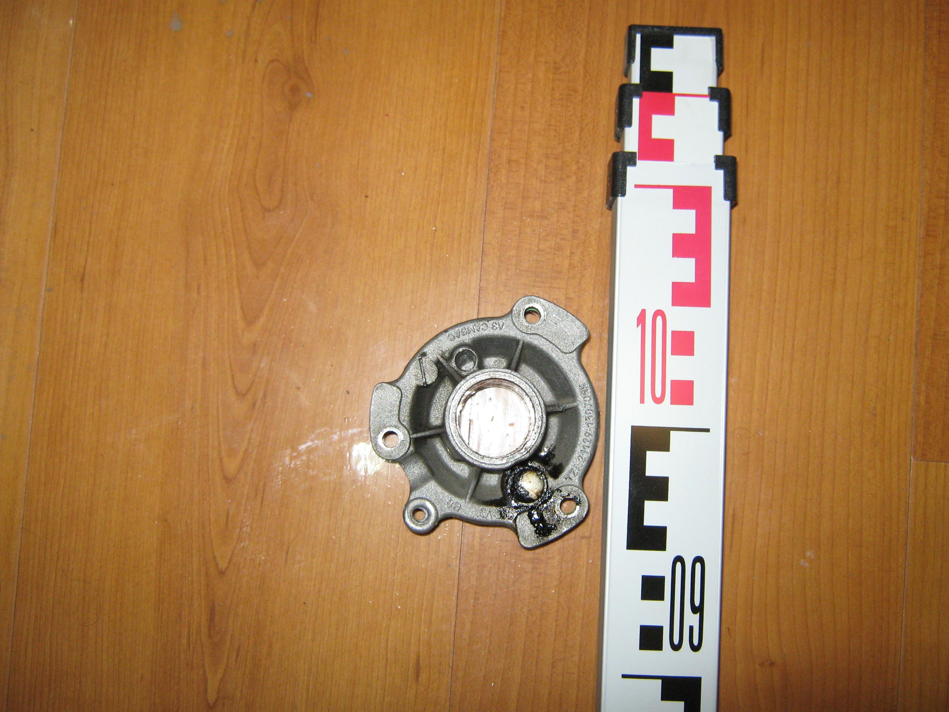

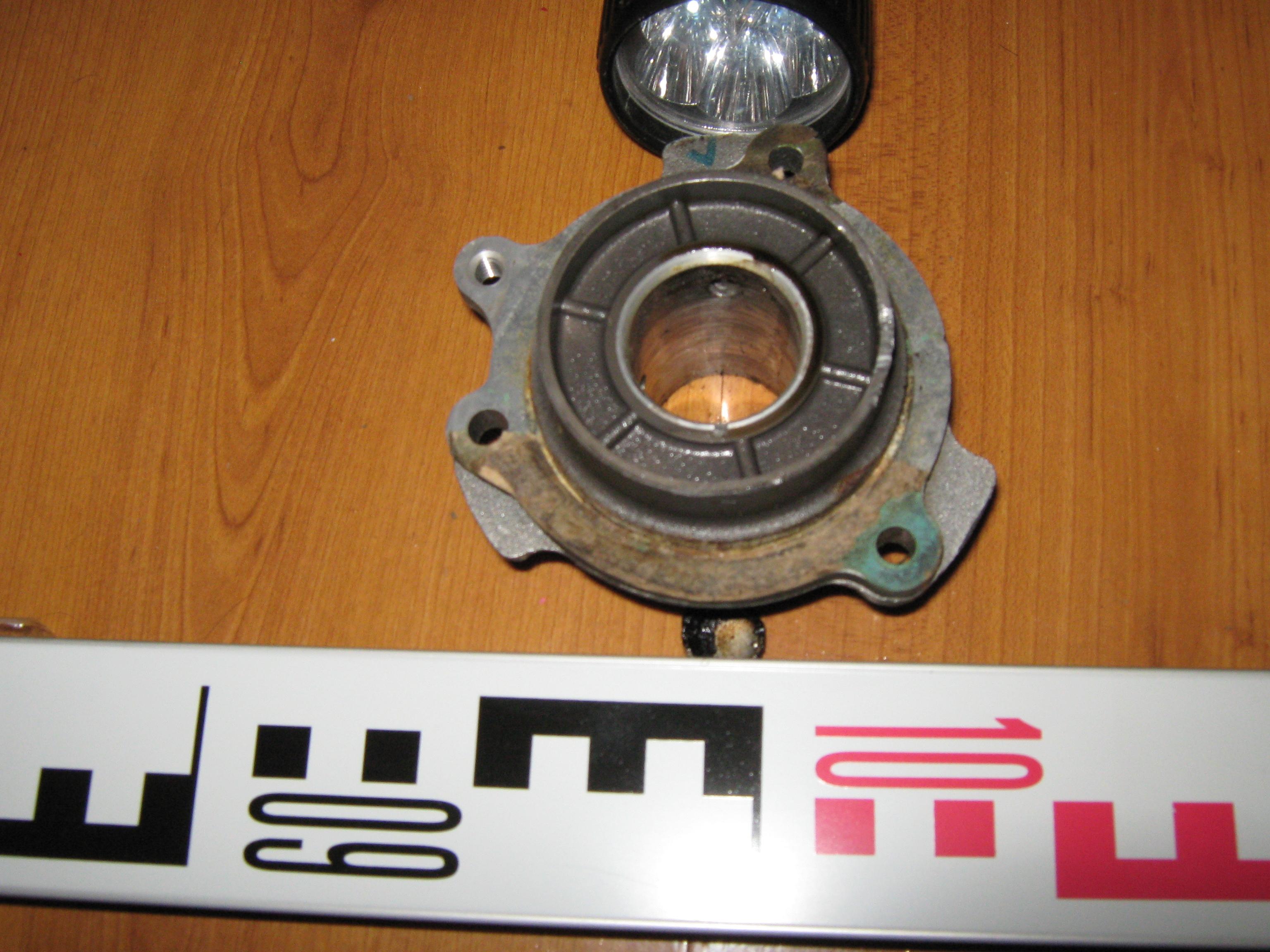

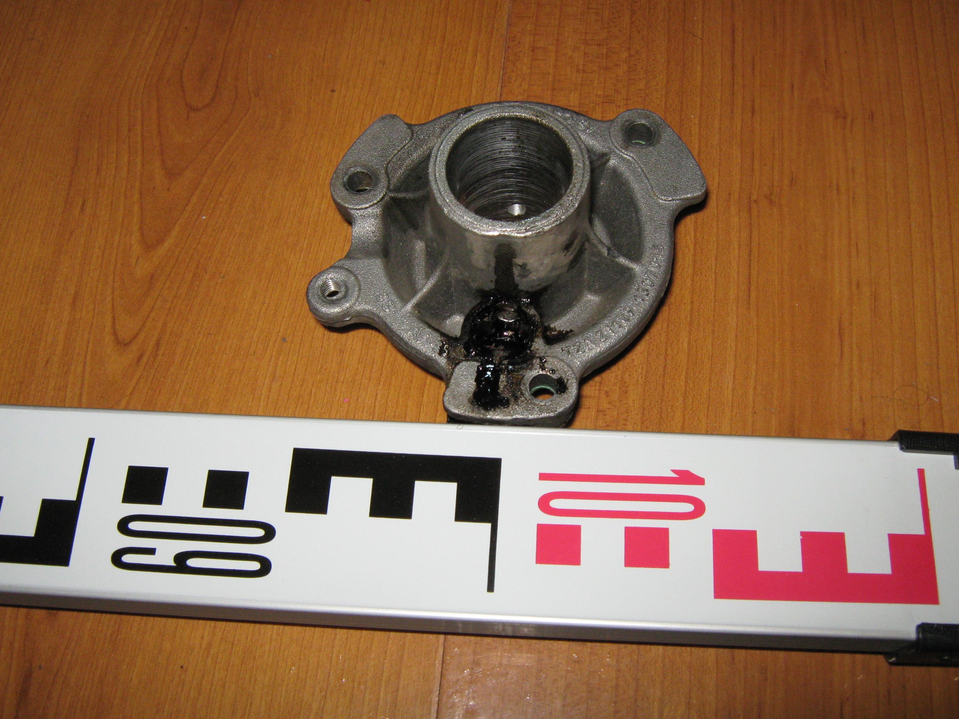

Для меня фото корпуса со всех сторон сделай.То место куда подшипник садится.Полный вид этого (цилиндра). Как я вижу там должно топить подшипник конструктивно.

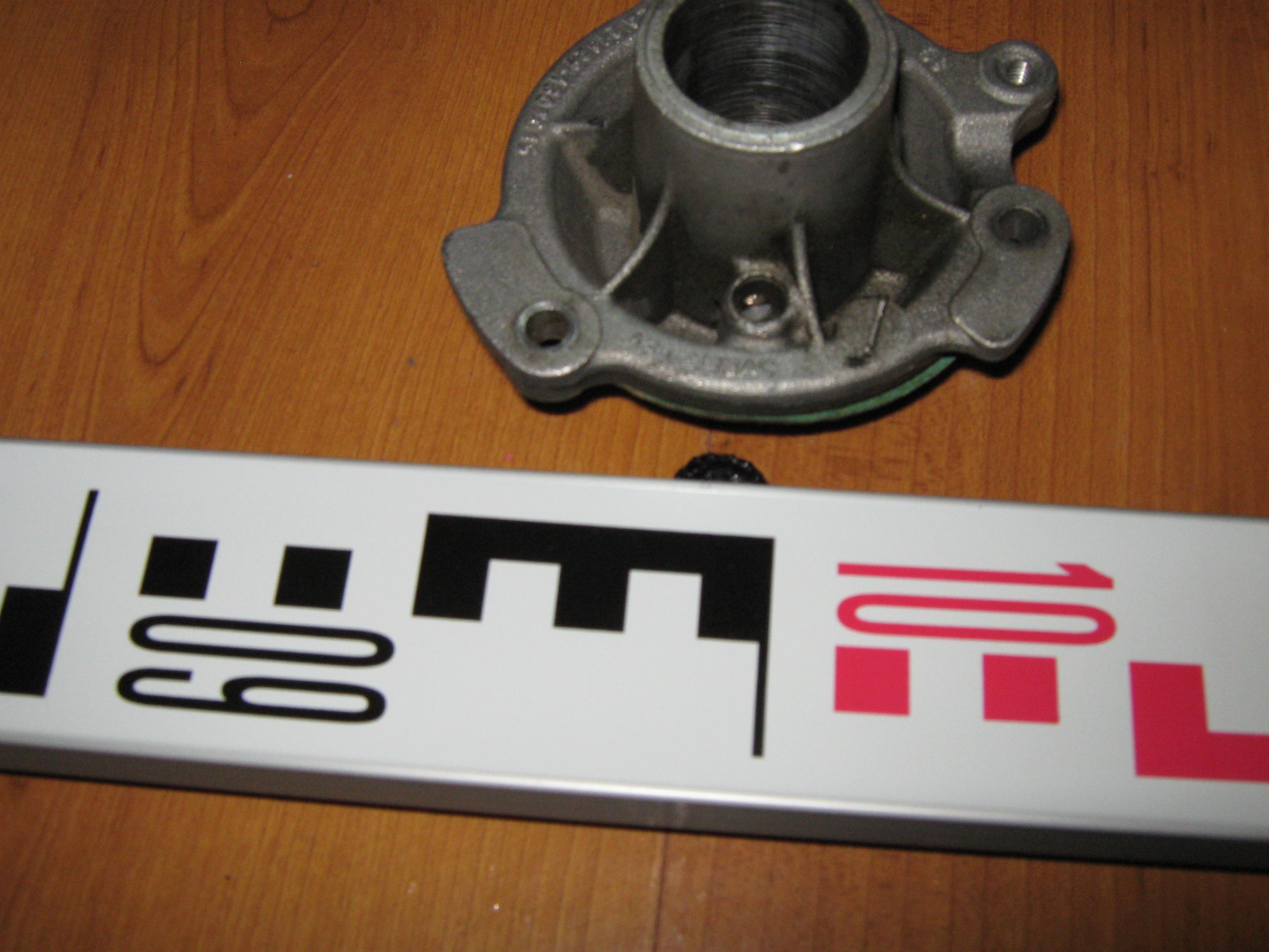

Быстренько фото сделал.
KAA6A вне форума
Старый 28.03.2018, 06:09   #507
syava-gor1
Уставший от приоры
Аватар для syava-gor1
Регистрация: 26.01.2011
Адрес: Тверь
Возраст: 56
Сообщений: 27,081
Сказал(а) спасибо: 3,125
Поблагодарили 4,166 раз(а) в 3,178 сообщениях
Вес репутации: 43
Re: Помпа для двигателя 21126. Обсуждение, часть 10...
Тут есть одна не правильная.Как должно работать то что выше я не понял.Оно ещё хуже чем тут.А видео можешь выложить куда нибудь.
