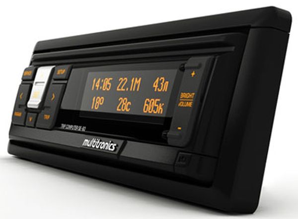

я не против штата он меня устраивает целиком ,правда как всегда есть (но) которое меня раздражает, почитал за мультики там тоже не шоколад,да они и страшные
На вкус и цвет как говорится...
Вы их живьем то видели?
Я ИХ В ЖИВУЮ ВИДЕЛ И НЕ ОДИН РАЗ ИХ КУЧА ВИДОВ ,БОЛЬШЕ ПОНРАВИЛСЯ СО СЬЕМНОЙ ПАНЕЛЬЮ, НО ОН НЕПОДХОДИТ ПОД ЦВЕТ КОНСОЛИ ,МНОГО КНОПОК И ЗАНИМАЕТ МЕСТО ПОД МАФОНОМ(КУДА НЕ ОЧЕНЬ УДОБНО СМОТРЕТЬ НА ХОДУ),ДА И ПОДСВЕТКА НА МАТРИКСЕ ОДИН В ОДИН ПОД МАФОН, ОТ ЭТОГО И ОТТАЛКИВАЛСЯ, А НА РЫНКЕ ГОВОРЯТ ЧТО НЕГЛЮЧИТ НЕ ТОТ ,НЕ ТОТ
