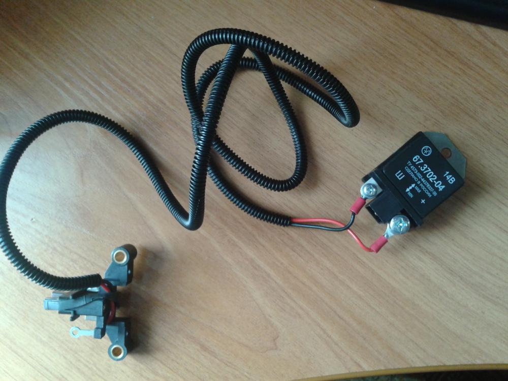

Долго мучился был не дозоряд АКБ, поставил трёхуровневый регулятор напряжения .Зимой на максимальном 14,6, летом на среднем положении 13,8 и вся проблема.http://www.priorovod.ru/picture.php?...ictureid=21086
