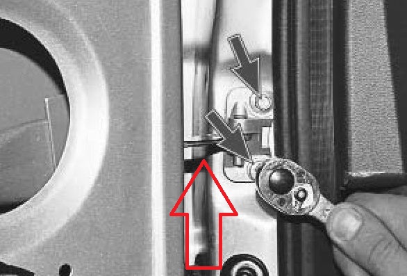

Re: Обзор источников скрипа и стука, часть 2
если у вас скрипит, брякает полка - проверьте боковины.
http://www.priorovod.ru/attachment.p...1&d=1304411692
http://www.priorovod.ru/attachment.p...0&d=1304411682
