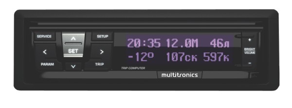

Ответ: Установка БК Multitronics RI-500V
andysmall, Не реально что?
Multitronics, А не может это все быть из-за "неправильного" подключения сигнализации?
Читал где-то что некоторые "спецы" как-то не так подключают ее к Эбу, вот она и рубит напряжение.
Сообщение от Koles5 Посмотреть сообщение
Все может быть, я только знаю, что при реализации автозапуска. ставят обходчик, который после пуска двигателя дает ошибку иммобилизатора.
Multitronics, А не может это быть неисправностью БК, т.к. еще эта ошибка появлялась, когда я на кнопки Бк нажимал, комп перегружался и снова со мной здоровался.
Лююдиии, кто знает, в чем косяк, отзовитесь!!!
Ситуация такая: Поставил Multitronics Ri-500V при заводке машины появляется ошибка 1602 "Пропадание напряжения борсети на ЭБУ"
Как это исправить???
Тут либа АКБ либо генератор дохлый...
При пуске двига происходит падение U ниже доп значения, и БК видя это выдает ошибку
Сообщение от _Gray Посмотреть сообщение
БК даже если и видет падение напряжения, эту ошибку не выдает, ее видит ЭБУ и выдает эту ошибку, а БК ее читает из ЭБУ.
