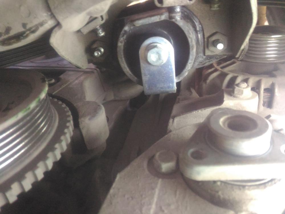

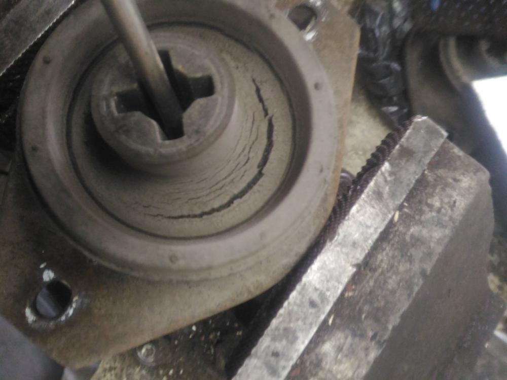

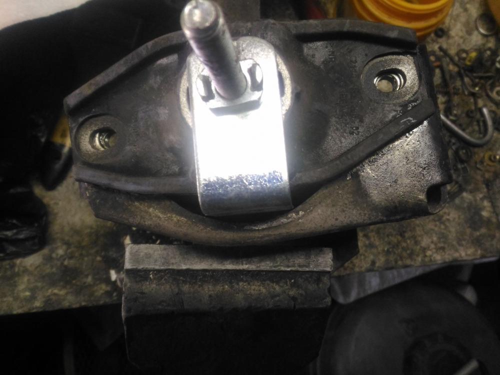

Поменял все опоры на "Технологии будущего"
Гитары были целые, подушка двигателя была без трещин.
Резина левой подушки (коробки) была в трещинах
"Скобы" опор решил поставить в сторону коробки(левая) и двигателя(правая)
Развернув скобу в сторону крыльев, появилось сомнение.
А не будет ли она задевать на рабочем двигателе?, т.к. зазор маленький
На фото видно, что "скобы" не цепляют.
На старых опорах, при оборотах выше 3500 были вибрации по кузову, особенно в районе ручки переключения скоростей, дребезжание у гул.
После замены "палка" стоит, нет заметного шевеления. В салоне стало тише. Левая опора, видно, не работала совсем.
