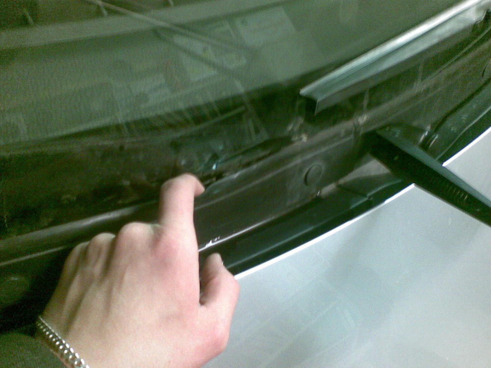

РЕбята!подскажите!чё делать с такой фигнёй?это вот где дворники...у меня стала эта резинка отходить...чё с ней делать?как обратно её сделать?там же блин все провода ниже неё
Так по моему ничего и не сделаешь, крепиться на саморезах, если только попробуй их ослабить и по новой затяни от центра к краям, попутно слегка натятигая и прижимая.
есть целая тема по жабо . посмотри .
если коротко . снять. погреть. выгнуть в обратную сторону. потом два варианта--
1 усилить в этом месте при помощи пружинистого металла от дворников и паксипола
2 посадить на герметик или скоч

там дел на полчаса
