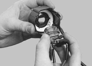

Ну вот и усё, карачун проблеме, точнее её непоняткам. Съездил на СТО, взял у них замок (только тсссс, мастер просто хороший, со склада стырил под свою ответственность). Вот только что подключил его к 2-ух контактному разъёму, вставил в новый замок ключ с красной меткой, а в рабочий замок с брелком. Вот и завелась тут же. Вытаскиваю из присоединённого замка ключ с красной меткой, вкл. зажигание, тут же насос не качает и моргает ключик.
Так что проблема ясна. Осталось только уговорить сервисменов поменять мне только катушку связи. Разобрал дома на столе новый замок, там всё просто, правда у меня там всё вывалилось, еле допетрил как его обратно собрать. Кстати, думаю может разобрать установленный замок и катушку это посмотреть на свету, может что увижу. Она из себя представляет пластмассовый кружок с припаенными к ней контактами.

Ещё такой момент- на рабочей катушке связи сопротивление 6.6Ом, а на нерабочей 6.2.
