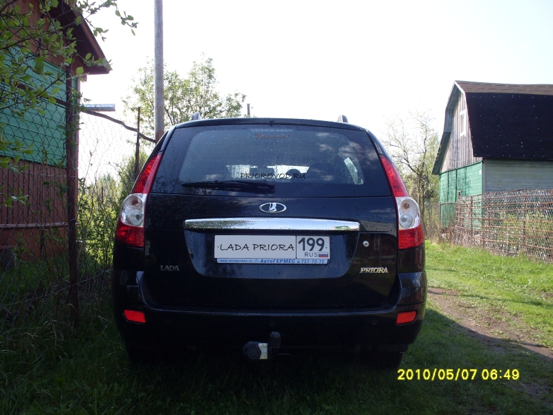

icemania, у меня задок вот такой. Фаркоп выбирал по магазинам, интернету не доверяю, тут хоть можно сдать сразу, как я и делал. Парктроник всегда с колпачком, ни разу не глючил, проверял специально на человека, на бардюр, на другой автомобиль - все четко, за 40-50 см пищит без перерыва.

Aleks-0002, ага, шар тоже чуть правее центрального датчика) я просто думал что это мне бракованный достался фаркоп.

А я думал прозевал момент когда мастер выставлял фаркоп. А в прочем, это не критично. Кстати, в реальности смещение не так заметно, как на фото, смещение оператора относительно автомобиля влияет.

Aleks-0002, у меня где-то 5 мм смещения получилось, но я слесаря гонял, чтобы он подтачивал напильником отверстия) а так было бы сантиметра 1,5.
Еще подобное видел на разных машинах(импортных и отечественных), видимо так задумано

[QUOTE=icemania;1131792]Aleks-0002, ага, шар тоже чуть правее центрального датчика) я просто думал что это мне бракованный достался фаркоп.
А если с такого ракурса, то вроде все по центру.

Aleks-0002, для наглядности лучше снять колпачок
