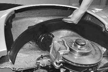

Сообщение от 114-й Посмотреть сообщение
Пожалуйста! Подскажите, появился лёгкий, глухой стук со стороны прав. заднего колеса(даже на не больших кочках). Выгреб всё из багажника, прокатился-стучит. А прошлое воскр. катал двух пасс. на правых сиденьях, стуков не слышал. На эстакаду нет возможности заехать, всё под толстым-толстым слоем снега. А?
У меня тоже был там стук без нагрузки.В итоге оказался локер тёр об пружину.Посмотри может эта причина.

Сообщение от 16rustat Посмотреть сообщение
а локер это что?
Moiseikin вне форума
Старый 03.02.2011, 18:30   #858
Satch
Московская ячейка
Аватар для Satch
Регистрация: 05.08.2010
Сообщений: 2,152
Re: Приора. Эксплуатация и устранение проблем.(Скорая помощь для Ваших авто). Личный опыт. часть 3..
Сообщение от Moiseikin Посмотреть сообщение
а локер это что?
Ну локеры - это подкрылки типа))
