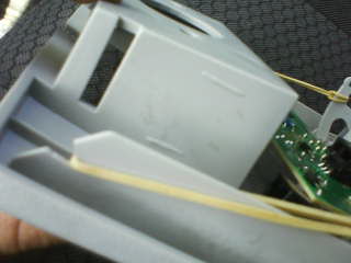

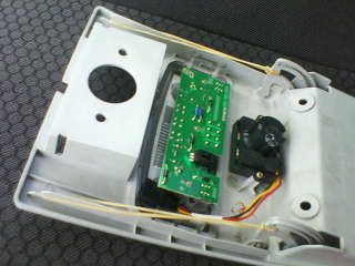

А я так решил проблему с очешником...
...пару денежных резинок

*419**52rus
А я так решил проблему с очешником......пару денежных резинок
а что с ним было??
я его вообще НЕ открываю

joomangee
при скорости за 120.
туда просто походу забыли тумблеры поставить для включения реактивных двигателей и раскладывания крыльев) он при 120 открывается, а там облом.... пусто))

*419**52rus , резинки эти, со временем высыхают и ломаются решение временное. Более грамотное решение - это нагреть направляющие и немного сжать их.
