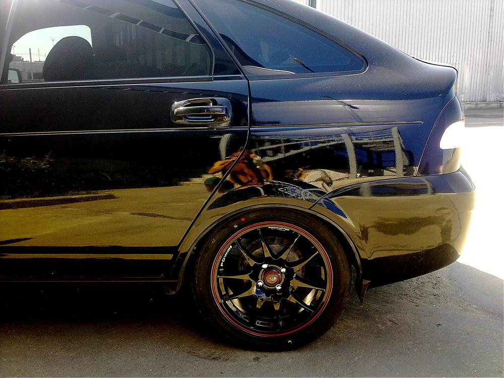

Сообщение от SoLjaBoy Посмотреть сообщение
Парни, что это за диск? Параметры, производитель, модель? Подбираю себе на следующее лето и прям понравился. Я так понимаю это 16 радиус. Какая резина на него подойдет, чтобы нигде не терло?

Re: Хочу поставить 16 радиус... часть 2..
Сообщение от Dagon Посмотреть сообщение
чтоб ничего не тёрло неполучится! ...ну если ты только будешь ездить на сток подвеске один и без локеров !
ПОставил р16 ет 37 резина 205\50
развал был 1 градус,жрет резину об упор пружины с 2мя человеками сзади
развал убрал проверил без людей в салоне,вроде не задевает...
из за вылета так? :(
Сообщение от N0th1Ng Посмотреть сообщение
Не только из-за вылета,надо было резину брать 205/45
у меня 205х45 R16 ездил груженый не 4е ни где не трет!!! кроме поворота руля по максимуму, немного подтирает ! но это ваще ерунда!!! так 4то ставте смело! на след год хо4у R17!
