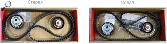

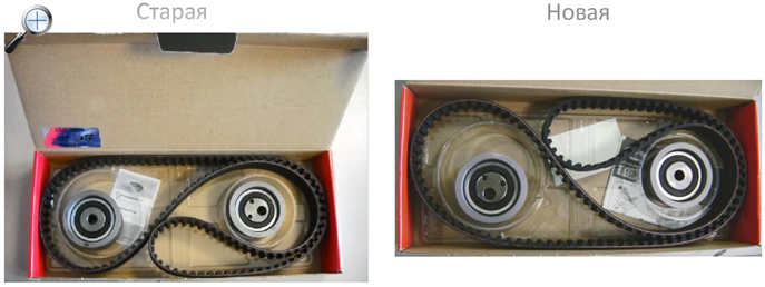

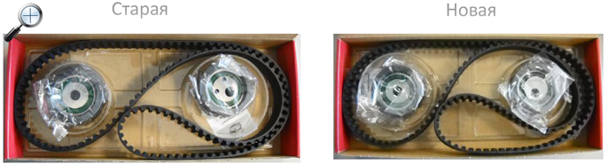

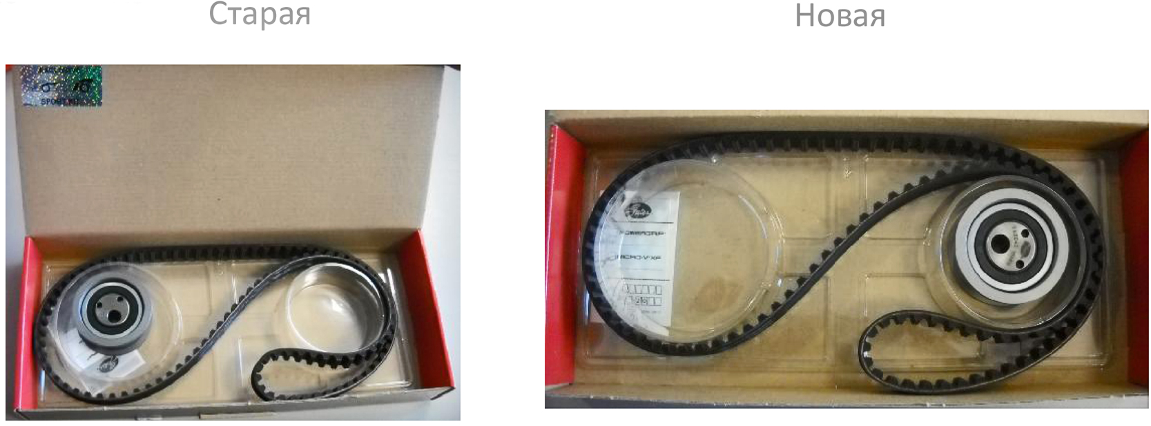

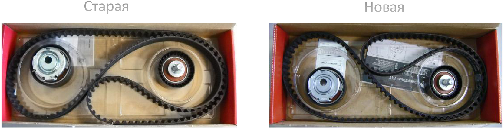

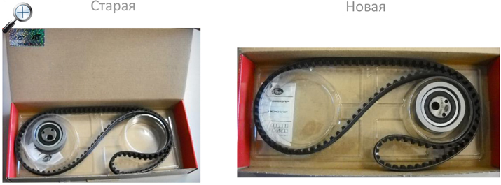

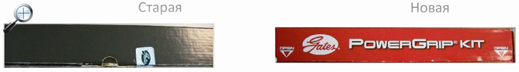

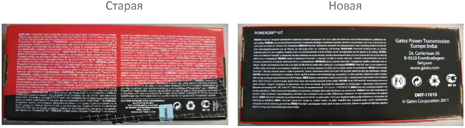

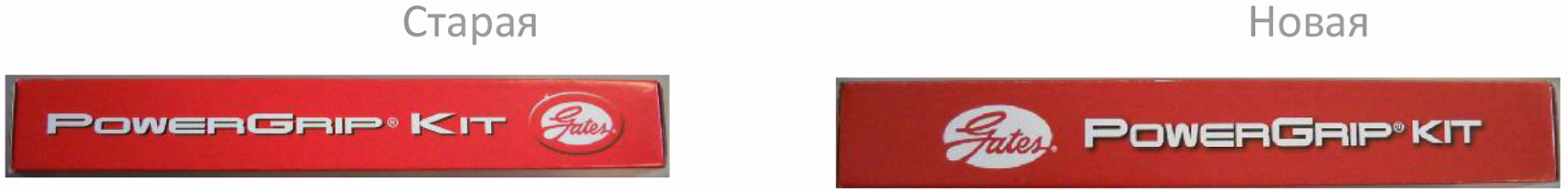

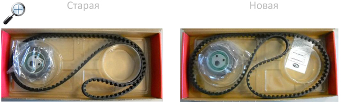

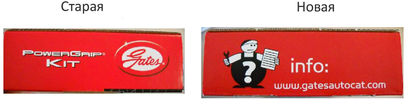

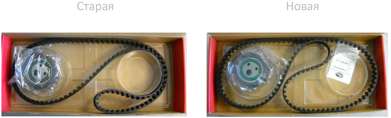

Во что нарыл: http://www.arkona36.ru/ru/stati/126-...ates-powergrip
но может уже и не новость...
Сообщаем вам, что компания Gates изменила упаковку ремкомплектов PowerGrip Gates. Изменения в упаковке касаются не только ремкомплектов для автомобилей ЛАДА (LADA), но и всех ремкомплектов Powergrip.
Информация об изменении упаковки ремкомплектов PowerGrip Gates:
Список соответствий:
Описание
Старый номер изделия
Новый номер изделия
K015521
7883-10472
7883-11244
K015521XS
7883-10633
7883-11245
К015539
7883-10473
7883-11254
K015631XS
7883-10615
7883-11319
K055468XS
7883-10634
7883-11463
Внешние отличия: старая и новая версии
Коробка
1/ Логотип Gates: эллипс вокруг логотипа был удален
2/ Буквенное написание ‘PowerGrip Kit’ более компактное, менее растянутое, чем на старой версии
3/ Изображение привода более четкое и выделенное – усовершенствованная картинка в формате 3D
4/ Оттенок красного более темный на новой версии
5/ Цвет сетки в старой версии был белый с серым по краям, теперь - белый с красным.
Коробка — обратная сторона
Обратная сторона коробки была полностью изменена - цвет, размер шрифта, расположение…
Коробка — боковые стороны
Те же изменения, что и на верхней стороне коробки. Надпись более компактная, логотип Gates - без эллипса.
Логотип в новой версии размещен с левой стороны.
Полностью изменена боковая сторона
Коробка — новый способ заклеивания
Теперь коробки проклеиваются, что обеспечивает более высокую надежность упаковки.
В старой версии коробка была заклеена оригинальным стикером, чтобы она случайно не открылась
В новой версии этот стикер больше не нужен.
Ярлык
Окончательный вариант макета ярлыков еще не утвержден, поэтому возможны некоторые отличия в:
• размере шрифта
• размере и четкости логотипа
• улучшенном изображении схемы ременного привода и т.д.
• обозначении инструкции по установке, которое больше не будет печататься на ярлыке, если комплект устанавливается по общей инструкции (инструкция печатается только в том случае, если комплект устанавливается по специальной инструкции).
Эти пункты в скором времени будут утверждены.
Ярлык стал более четким и содержит новые символы.
Код даты производства теперь напечатан на ярлыке — в нашем случае код даты 2524531B для комплекта K015521.
Данный код состоит из номера заказа (252453), последняя цифра обозначает год (1), а буква B — месяц («B» обозначает второй месяц года = февраль).
Стикер о пробеге
Новый стикер о пробеге:
• улучшенное качество
• современный дизайн
• серебрянная подложка Компоненты для K015521
Никаких изменений в компонентах. Компоненты для K015521XS
Никаких изменений в компонентах. Компоненты для K015539
Никаких изменений в компонентах. Компоненты для K015631XS
Размер коробки изменился – коробка в новой версии несколько больше.
Компоненты для K055468XS
Тем не менее в новой версии отсутствует стикер sport exclusive на внутренней стороне коробке (хотя по-прежнему присутствует с внешней стороны)
