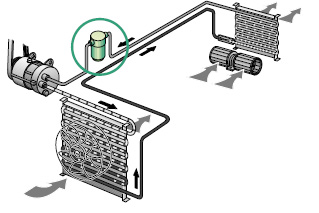

Вот расположение ресивера в комплектации НАША и Панасоник.
Я нигде не видел рекомендаций по сроку замены ресивера, но если написано 60 000 км, значит через 60 000 нужно менять. Я ж не могу сказать - не меняй.... Решать каждому самостоятельно.
А теперь иллюстрации.
Панасоник
Ресивер сделан заодно с конденсатором и меняются вместе.
НАША
Ресивер съемный и может быть заменен без замены конденсатора.

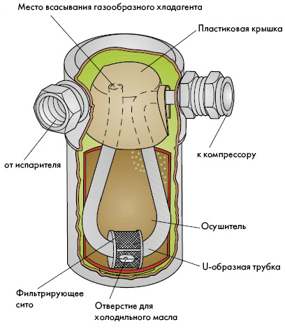

Тут надо понимать, какой именно дэвайс мы имеем в виду.
Вот ресивер-коллектор кондиционера. Он же - доиспаритель.
А есть ресивер-коллекторы для впускной системы.
motobest вне форума
