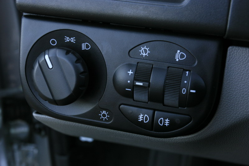

всем привет! подскажите пожалуйста! почему не загорается лампочка ПТФ на панели приборов и не щёлкает реле? предохранители проверял впорядке! подскажите кто чё знает!!!

Сообщение от savik 01rus Посмотреть сообщение
Потому что включает задние ПТФ блок управления светом, а там нет реле (микрик). И подсвечивается только кнопка включения-на панели нет индикации.

приора 2007 года. комплектация обычная! кнопка находится слева рядом с кнопкой задних ПТФ. она раньше работала и реле клацало, а щас никаких признаков работоспособности! в чем беда?????
может кнопка не работает????
у меня вот такая кнопка http://www.priorovod.ru/gallery/files/2/priora13.jpg

savik 01rus, Начни с проверки МУСа и проводки к нему.
Вот эту тему прочитай http://www.priorovod.ru/showthread.php?t=27274
Я там описывал, как работает МУС.
