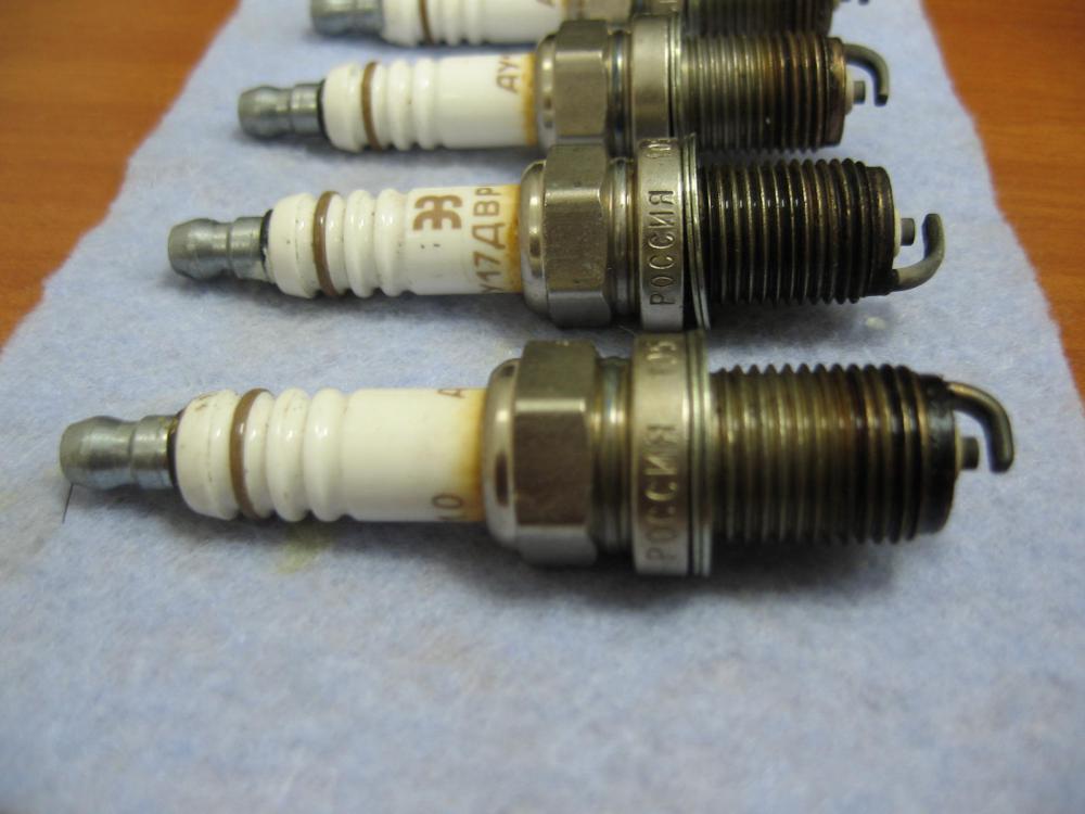

Масло бежит из под крышки клапанов, потеков там и не будет, просто легкий налет, завтра там на вряд ли что то появится.... Лечится снятием крышки (желательно еще плиты распредвала, и нанесением герметика(на заводе его всячески жилеют, на 3-4 цилиндр обычно не хватает....
Где может подтекать проверял белой салфеткой, или масло так хорошо испарилось.
масло на 1,2 а 3,4 сухие
в А-ладе голову снимали сделали тюнинг движка с 1,4 на 1,6, может не домазали после морозов погоню другие косяки сборки исправлять.
Добавлено через 16 минут
по порядку 1-4 цилиндр, 1,2 в масле 0,2-0,3 мл масла, 3,4 сужие нагар осыпается,
http://www.priorovod.ru/picture.php?...ictureid=24765
http://www.priorovod.ru/picture.php?...ictureid=24764
Только из под крышки, или плиты! Больше там маслу взяться неоткуда!! В камере згарания его быть не может, хотя после расточки пока не притерлось, то может и попадало.....
