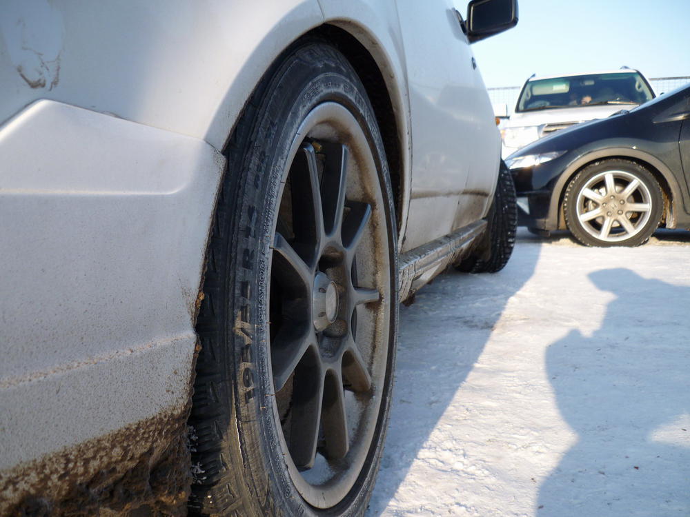

Всем привет!!!решил поставить по весне колеса R16, ширина диска 7 вылет 28..какой размер резины подойдет?

Вылет криминальный , а так 195/45 ; 195/50 ; 195/55 ; 205/45 !
это в смысле плохо?

вылет 28..
Вылет должен быть 35.

это в смысле плохо?
для передних колёс это хорошо - задевать меньше будет в крайних положениях, а вот сзади одной подрезкой бампера не обойдёшься - нужно будет и кромку крыла загибать или подрезать в районе двери снизу!
