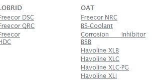

Сообщение от Ефрем Посмотреть сообщение
Ага, мы тут идиоты сидим и в факах всякую ерунду пишем ...
Если он карбоксилатный - почему производитель не заявляет срок его использования в 250000 км?
Почему красят в зеленый цвет??
Почему в описании его полного аналога, выпущенного под маркой валволайн не написано что нет в составе силикатов???
Почитай, уважаемый описание к антифризу кулстрим премиум ... и не то что большими буквами на сайте для олухов написано модными словами, а то что в вордовском файле с техническим описанием продукции, выложенным там же и сравни с описанием кустрима стандарт. Посмотри импортные полные аналоги этих антифризов и всё поймёшь, а если нет ... обращайся - разжую поподробнее...
Cool Stream Standard является аналогом (точной копией) антифриза BS-coolant, производимого фирмой ARTECO;
Cool Stream Premium является ребрендом (точной копией) антифриза Havoline XLС.
Это то что в вордовском файле с техническим описанием продукции.
Теперь заходим http://www.arteco-coolants.com/coola...0&pnav=;25;50;
и внизу справа видим
, что оба этих продукта основаны на OAT (Organic Additives Technology), т.е. они карбоксилатные.

Смотрим описание антифриза BS Coolant (аналог антифриза кулстрим стандарт) в pdf-формате на официальном сайте артеко. Видим предложение: "BS Coolant is conformable to British Standard BS6580:1992 and BS 6580:2010*"
Переводим - получается "бс кулант" соответствует британским стандартам BS6580:1992 и ВS 6580:2010 соответственно. Далее в любой поисковик вводим эти стандарты. Поисковик вываливает массу антифризов, соответствующих этим стандартам. Это и Зеро, и Эссо, и Тоталь, и Валволайн. Читаем внимательно описание каждого. У всех срок службы 2 года. Кроме того заявлено, что антифризы не содержан боратов, нитритов и аминов. Про то что в нём нет силикатов не сказано ни слова. Есть они там!!! И карбоксилаты есть, но мало ... поэтому и срок службы не 5 лет, а 2-3 года!
