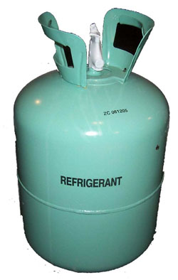

Re: Вопрос по кондиционеру!
Друзья, я вот слышал,что есть несколько видов фриона, т.е прохладный, холодный и очень холодный,что аж иней остается на воздуховодах, так ли это?
Меня вот если честно не устраивает как дует кондей. Мне хотелось бы чуточку по прохладней что бы он был.
В автомобильных кондиционерах применяется не фреон, а хладагент R134a.
Если хладопроизводительность кондиционера мала, нужно проверить колличество и давление хладагента.
Нужно проверить и работу датчиков, т.к. они дают сигналы для управления компрессором.
Температура испарителя поддерживается на уровне +1 - +3 С.
Ниже нельзя, ибо на испарителе начнет замерзать конденсат из воздуха и испаритель перестанет его пропускать.
Естественно, чем выше температура воздуха на входе, тем она выше и на выходе.
Сообщение от Kassper Посмотреть сообщение
Друзья, я вот слышал,что есть несколько видов фриона, т.е прохладный, холодный и очень холодный,что аж иней остается на воздуховодах, так ли это? Меня вот если честно не устраивает как дует кондей. Мне хотелось бы чуточку по прохладней что бы он был.
Фреоны - фторпроизводные алканов (русское название - хладоны) используются в технике в качестве хладагентов, вспенивателей для производства пенопластов, моющих (обезжиривающих) средств для алюминиевых сплавов на оборонных предприятиях и т.д. Каждый фреон имеет свой комплекс свойств и полноценно не может быть заменен другим фреоном. (Меняем фреон - меняем конструкцию, режимы применения и т.д.). Как справедливо отметил motobest, в автомобильных кондиционерах применяется хладагент R134a (он же: Фреон 134, Хладон-134А, ГФУ-134А, HFC-134A) - тетрафторэтан. R134a введен как озоносберегающая альтернатива R12 и ни чем иным в наших кондиционерах заменен быть не может. Хотите использовать другой хладогент (фреон, жидкий аммиак и пр). - меняйте кондиционер на морозильную камеру другой конструкции с другими параметрами работы. Подробнее о R134a здесь.
фреонов видов много,но отличаются они не по температуре(хотя и по температуре тоже)а по многим физико-химическим показателям.да 134 не лучший по холодопроизводительности и можно заморочиться и перейти на другой хладогент но потребуются значительные материальные затраты ,возможны риски. Гораздо лучше уменьшить теплопотери и прочистить испаритель что бы добится лучшей отдачи
